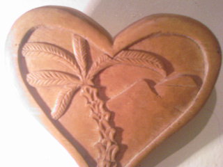

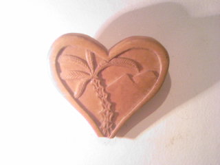

Re: je suis de retour!! 05 Jan 2008 21:09 #6513
  • alouani-sculpture
  • Portrait de alouani-sculpture
bonsoir , c'est une piece que j'avais sculpter il y a quelque année . et j'ai toujour le mème problème c'est de fixer la piece pour la sculpter . si quelqun peu m'aider je serais très reconnaissans . merci
Re: je suis de retour!! 06 Jan 2008 10:25 #6515
  • rené meissonnier
  • Portrait de rené  meissonnier
bonjour alouani
très simple pour fixer ta pièce .2 solutions
si tu as un étau à rotule tu gardes une réserve de bois quand tu découpes au bas de ton motif pour serrer sur l'étau .
si tu n'as pas d'étau , tu découpes ton motif sur le pourtour , tu le visses par dessous sur une planche ou panneau beaucoup plus grand que ton motif , ( attention à la longueur des vis pour ne pas les toucher à la gouge ) prévoir assez épais pour éviter ce problème ,ce qui te permets avec des serre-joints de tenir ta pièce sur l'établi .
