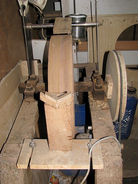

L'ancètre de la "Tormekoch":lol: La meule du Grand-Père à mon épouse qui était tonnelier.......donc plus que centenaire;) on la tournait avec une manivelle que j'ai supprimée et mis un petit moteur électrique, un peu faiblard, je la lance à la main ,le moteur prend la suite ; je l'ai dresser avec la manivelle ,et mis une bonne journée:angry: ,

Que de bonheur quand on doit dresser une pierre :laugh:
C 'est une pierre sèche ?
Re:comment affuter des outils manuellement? 02 Sep 2008 08:13 #8779
Bonjour Augustin , non c'est une meule en grés à eau , heureusement pour le dressage....bonjour la poussière!

Salut Alain,
c'est une superbe meule en grés et inusable c'est sur,
j'ai la même , elle est au fond de mon jardin,mais
ça prends beaucoup de place et l'outillage de maintenant
et quand même plus performant.
ça ne veut pas dire que tu ne peux pas faire un bon affûtage
avec au contraire, mais, il faut vivre avec son temps!!!
cordialement, fm 29
