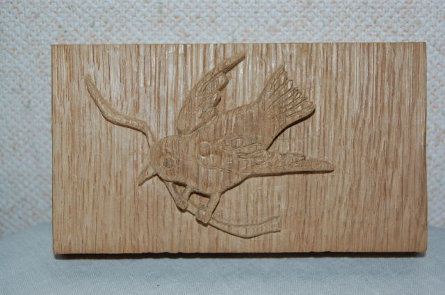

Je me lance,voici ma deuxième pièce et peut être d'autres,tout cela
juste en essai,et pour bien faire le bois du CHENE,avec la tousse
FLEXCUT,il faut avoir du courage

C'est un très bon début, ceci dit le chêne n'est pas le bois le plus facile pour débuter. Il te faut maintenant apprendre à travailler les volumes, j'entends par là faire des parties hautes et basses. Par exemple, le bec du piaf doit être plus bas que l'angle de l'aile, c'est ce qui va donner de la vie à ta pièce.
Tu es sur la bonne voie, persiste et prends plaisir.

J'aime bien cette petite sculpture,
même si c'est un travail de débutant.
Je ne peux pas critiquer car je n'ai
aucune connaissance en sculpture.

Alain je ne savais pas que tu sculptais des oiseaux,en tout cas il est pas mal
pour un début...

Bonsoir Alain,
Très belle réalisation surtout pour un essais et de plus
dans du chêne:cheer: . Pour reprendre jj effectivement le
chêne n'est pas très conseillé pour ce lancer en sculpture,
il est fortement recommandé d'utiliser du tilleul beaucoup plus
tendre avec un fil droit.
Ces très prometteur continu, il faudra essayer de travailler
un peu plus les volumes pour animer l'oiseau.
J'avais aussi déjà quelques vues sur le kit Flexcut peut-être
un plus tard.

Bonjour tout le monde
Bravo alain pour un début c'est pas mal mais je rejoint jj pour le choix du bois je te conseille de prendre du tilleul ça sera plus simple
je te conseille aussi de faire un modelage en terre de ton bas relief pour faire une étude des volumes et des modèles
ce qui compte c'est la motivation et tu l'as fonce Alain!!:laugh: :laugh: :laugh:

Très bon début avec ton oiseau Alain ... mais je rejoins les autres pour le chêne, j'ai moi même utilisé ce même genre de bois et j'ai été plutôt déçu par le résultat.
Ton bois ressemble à ce que j'avais pris chez Casto, une planchette pour étagère en chêne "massif" d'environ 20 mm d'épaisseur et finalement le bois est assez fibreux et relativement fragile en surface, les fibres cassent et il est difficile de faire des détails qui ressemblent à quelque chose ... mais ça reste une bonne expérience par ce qu'au moins on se rend compte du problème et on tache de l'éviter après.
Mais comme le dit Valy, l'important c'est d'être motivé et d'avoir "l'envie"

Alain je pense qua ta planchette devait ètre trop fine pour donner un max de relief.
Le problème du bas relief est presque le mème qu'en dessin. donner l'illusion de la profondeur.
fire des esclies (différences de hauteurs brusques) et des pentes doites ou arrondies.
Il faut jouer sur ces illusions.
Pour moi ton oiseau n'est pas fini. S'il est détouré, il lui manque toutes ces pentes et ces arrondis qui lui donneront de l'épaisseur.

Maintenant, c'est toi le chef de la sculpture et tu t'arrètes quand tu veux.
Le style est le tien. Le naïf est un style tout à fait acceptable.
La finition est le tienne.

Merci pour les compliments
C'était juste pour un essai et surtout pour faire autre chose,tout cela pour me distraire et passer mon temps surtout l'hiver je m'instale sur la table de cuisine bien au chaud.Je ne pense pas faire aussi bien que
certaines sculptures qui passent sur se site,et sans aucunes prétentions
