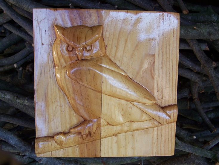

Bonjour à tous,
J'en ai parlé dans la sujet de JJ sur son pas à pas de Doma Vaquera, alors, comme promis, je vous mets les photos des premières réalisations de bas relief que j'ai faites.
C'est dans des chutes d'un panneau de pin en lamellé collé de 35 mm que j'ai utilisé pour faire une table basse de salon.
Les chouettes font environ 20 x 20 cm et les deux autres, 20 x 25 ou 30.
pour les voir en grand, cliquer sur les petites photos ... ;)
Je vous ai aussi parlé des mes outils, alors, je vous les montre par la même occasion ... :laugh: :lol: :laugh: :lol: ... ne riez pas ! ;)
@ plus !

salut alain
Sympa pour tes premiers pas 2 petits conseils
prend une mailloche en bois
le bois essais le tilleul ou chêne ou noyer tu verras la différence mois je pré faire le noyer bon courage
jacky

Salut Alain 0117
Continus à sculpter tu es sur la bonne voie je t'assure.
Bien que me jugeant toujours apprenti, je me permet de te prodiguer deux trois conseils au vu de tes photographies.
J'aime bien la première chouette, les volumes sont en place, son atitude est réelle. J'aime moins la seconde, je la trouve trop enfantine, la tête est moins bien proportionnée. Si tu travailles en détail les plumes, ça peut te faire un contraste avec l'arrière plan, le résultat est intéressant.
Ton cheval manque de vie, ils est trop "mignon" , trop "gentil" il manque de réalité en fait. De plus, au niveau de la crinière, au lieu de creuser, tu devrais laisser du volume que tu pourras ensuite retravailler pour simuler le crins.
Quant à tes outils AIE ! Non franchement, économise et investi dès que tu le peux. En fait avec ce que tu as tu arrives à faire de belles choses, alors, imagines avec un peu de bon matos. Sept gouges environ suffisent au début, après tu peaufineras. Ton maillet en plastique n'est pas adapté, l'idéal serait une "massette portuguaise" en bois ou métal.
Ne prends pas mal mes paroles, je dis ceci comme si nous étions côte à côte en pleine discution amicale.

salut Alain
tu as beaucoup de mérite avec tes outils , ton travail est appliqué
un autre bois que le pin te donneras meilleur résultat
bonne sculpture encore

Bonjour et merci à tous pour vos appréciations et conseils. Ca fait plaisir d'avoir l'avis de ceux qui sont plus expérimentés, voire "pro"
Pas de souci JJ, je sais très bien que c'est des conseils et pas des critiques négatives.
J'avoue que pour le moment, j'en suis encore a essayer de maitriser un peu les volumes et les soucis causés par le sens du bois et que je n'ai pas encore pensé au coté expressif de ce que je fais
Pour la crinière du cheval, par exemple, je sais bien que je n'ai pas fait ce qu'il fallait coté volume, mais j'ai un peu improvisé, car je ne savais pas comment faire sur le coup :(
Les chouettes, je les ai faites à un an d'intervalle et je n'avais jamais trop fait attention aux différences qui sont criantes dès qu'on les met côte à côte
Ma massette en caoutchouc de carreleur, je m'en sert très peu en fait, juste au début pour dégrossir les plus gros volumes pour dégager le fond. Pour le pin, je m'y suis habitué et c'est suffisant, le reste je travaille à la mano en tapant des petits coups avec la paume ou en faisant glisser le tranchant. Je pense qu'avec du bois plus dur je changerai ;)
Pour les prochaines fois, je vais essayer sur autre chose ... je me suis bien sur rendu compte que le pin ne tient pas assez sous l'outil, surtout dans le tendre ou à contrefil, il s'arrache ou s'avachit plutôt que d'être taillé :angry: et il faut s'y reprendre ne plusieurs fois pour fignoler.
C'est ce qui fait par exemple que l'oeil de mon cheval est "pas terrible" d'où le manque d'expression dont me parle JJ
Idem pour les crins, j'y avais pensé, mais c'est irréalisable vu mon niveau, mes outils et le bois :blink:
Mais ça m'embête un peu de laisser tomber le pin, c'est un bois que j'aime bien au niveau de son veinage et de sa couleur claire qui tourne au miel en vieillisant, et de son odeur quand on le travaille :blush: (surtout au tour, c'est un régal ... )
Merci Jacky pour le lien vers Koch, j'avais déjà fait un tour sur ce site et d'autre et je pense me trouver ce qu'il faut en outils en suivant les infos de JJ
Pour le moment,je fais à peu près tout avec mes deux ciseaux plats (un de 14 et un de 5 mm)
Je pense refaire ma panoplie en suivant les infos de JJ mais je me demande si 20 et 30 mm ça n'est pas un peu trop "gros" compte tenu que je ne pense pas m'attaquer à des choses beaucoup plus grosses que ce que je fais pour le moment.
En tout cas encore merci à vous tous ... ;) ... ces jours ci je suis en train de terminer une tête de cheval (encore une et toujours sur du pin ... :blush: ) et je vous mettrai la photo quand elle sera terminée

En tout cas Alain, persiste et tu obtiendra de bon résultats.
Pour le pin, lorsque tu auras essayé d'autres bois, comme le tilleul, le noyer, le buis, tu le trouveras bien ingrat. Ceci dit c'est vrai qu'il a l'avantage de se trouver facilement et de vieillir joliement. Par contre, en contre fil il éclate, il n'est pas très bon pour les petits détails, à moins d'avoir un outillage bien affuté.
Faux, si tu étais près de chez moi, je te ferai essayer une massette de sculpteur et là pa besoin de discution tu comprendrais ce que l'on veut te dire. Pareil pour de bons outils au tranchant irréprochable.
Pour ton travail en cours, tu peux "poster" des photos du cheval et au fur et à mesure on peut te donner notre avis.
Mais encore une fois, je t'encourage à poursuivre sur cette voie et bravo.

Bonsoir tous le monde,moi la seul petite critique que je ferais
pourquoi prendre du bois collé,et pas prendre un morceau entier
du chêne ou du hêtre par exemple,si non ce n'est pas pas mal
surtout avec le peut d'outils dont tu dispose....
J'ai aussi les "deux cerises"et crois moi c'est un régal..
Surtout ne baisse pas les bras...:) :)
