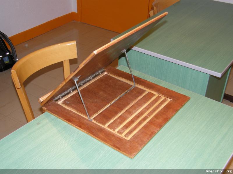

Un lutrin sert à redresser le livre que l'on lit et par voie de conséquence, redresser le dos du lecteur. Finis l'enfant affalé sur le bureau.
2 Plaques de contreplaqué de 10mm pour ètre solide.
Une inclinaison variable.
poignées pour pouvoir l'emmener à l'école facilement, ou simplement le prendre.

Une barre dessous pour retenir le lutrin. Cela permet mème aux malvoyants de s'appuyer dessus pour voir de plus près.
Devant, une barre déplaçable permet de monter ou descendre le livre. Nous l'appelons, plan incliné, dans notre ècole de malvoyants. les collègues instituteurs en intégration, c'est à dire qu'ils suivent des élèves malvoyants (ou aveugles) dans des écoles ordinaires, m'en demandent sans cesse.

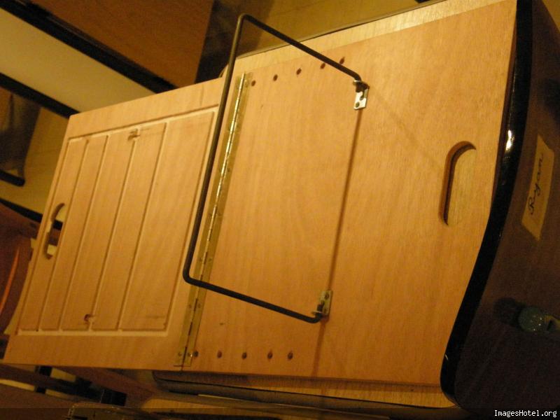

Une barre de fer ø 0,8mm pliée dont le extrémités tournent dans 2 petites équerres permet l'écartement des 2 plaques.
Une charnière piano.pour permettre l'écatement.
Une fois fermé toute la mécanique disparait dans l'épaisseur.

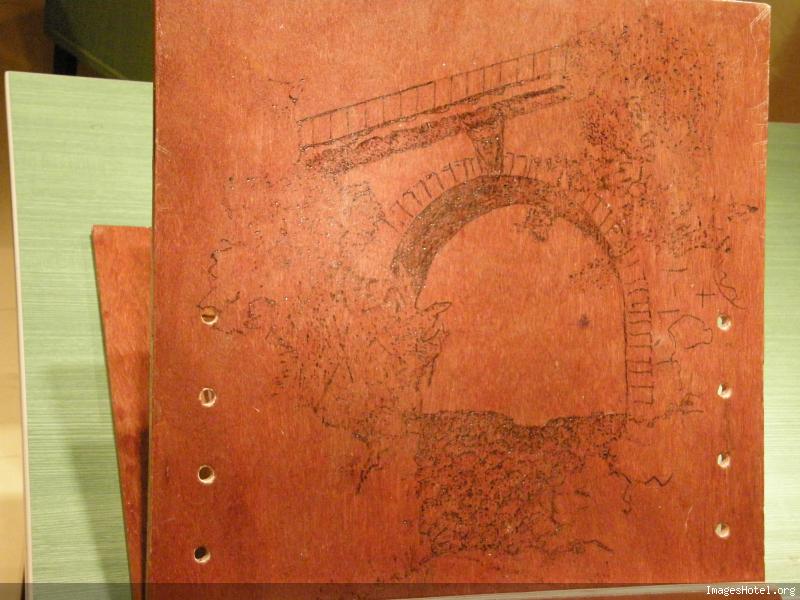

Un dessin au pyrograveur ou à la peinture pemet de le faire accepter par toute la classe qui en devient envieuse.
Celui-ci n'a rien car je n'ai pas pris le temps de le décorer.
