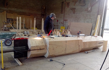

Bonjour Roland
effectivement il s'agit d'un chêne, 2 mois de recherche dans les scieries pour le trouver
6 m de long 1.10 de diametre pour 0.78 de coté hors aubier, les extremités en octogone sont realisé en partie a la scie circulaire de charpentier et a la tronçonneuse sur table, et ensuite pose des axes metalique sur des paliers bronze à bain d'huile pour arrondir les extremités en imprimant un mouvement de rotation manuellemnt à l'ensemble, les charpentiers sont en train de realiser la roue à aubes 6 metres de diametre,composée de section en chêne courbe de 2.60 de long et 0.80 de large,

Re:creusage en bois de bout 12 Mar 2015 10:48 #111990
Bonjour Jean-Charles,
Wahhhh eh ben c'est une sacrée écharde que tu nous montres là !!!
Le système est bien pensé et franchement ... je suis admirative.
Bravo.

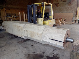

Re:creusage en bois de bout 12 Mar 2015 13:15 #112004
Bonjour Jean Charles,
pas mal le résultat ;) sur quelle profondeur ,le diamètre final est de combien ,avec un trépan car il n'y a plus le point de centrage ?

alain34 écrit:
Bien vu Alain, mais je n'est pas tout dit, en fait apres mon premier percage de 118 mm, je repere le centre au fond du trou, ensuite je fixe un fer rond de 25 mm, comme l'axe de mon outil est creux diametre 26mm, cela me sert de guide jusqu'au fond du trou diametre 180 et 650 mm de profondeur

Re:creusage en bois de bout 12 Mar 2015 19:04 #112021
ok, je comprends mieux ainsi , faudra y marquer tes initiale ou même le nom au fer chaud avec l'année ;)

Re:creusage en bois de bout 12 Mar 2015 22:41 #112032
Beau travail Jean Charles,c'est une réussite
et bien vu pour la reprise entre pointe après creusage,
c'est une bonne combine pour ne pas décentrer.

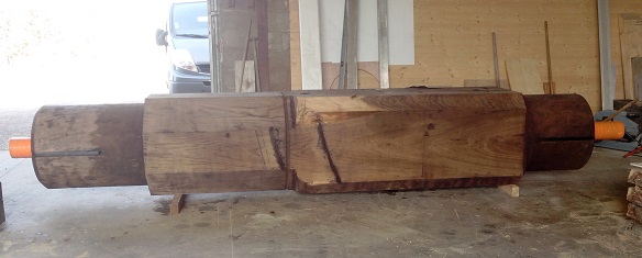

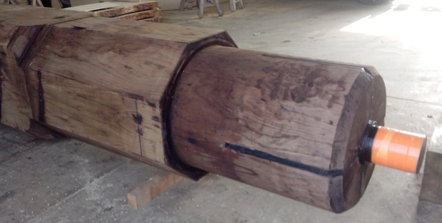

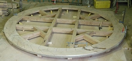

Re:creusage en bois de bout 06 Mai 2015 20:46 #114762
  • jean charles
  • Portrait de jean charles
  • \"troyes dans l\'aube\"
  • Messages : 301
le travail est maintenant terminé
pose de l'axe
usinage de l'arbre
detail
palier bronze à bain d'huile

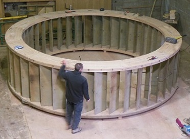

Fabrication de la roue 5 m de diametre et 1.40 de largeur
Montage des augets

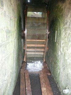

montage sur site
et maintenant elle tourne à 5Tmn
