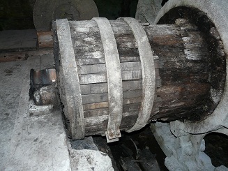

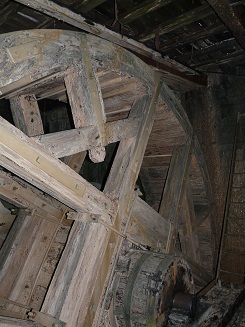

Charlesserge, les cotes sont bien spécifiées, longueur 7.5m, diametre de la bille de chêne 1.05m,pour équarrir à 0.75m de coté et poids environ 4 tonnes,donc impossible d'utiliser un tour, c'est en fait pour restaurer avec mon ami amoulageur,un moulin à eau,et l'axe en chêne doit recevoir une partie metallique à chaque extremité qui va reposer sur des paliers en bois graissés,en image l'axe à changer, et un exemple avec la roue
Amicalement

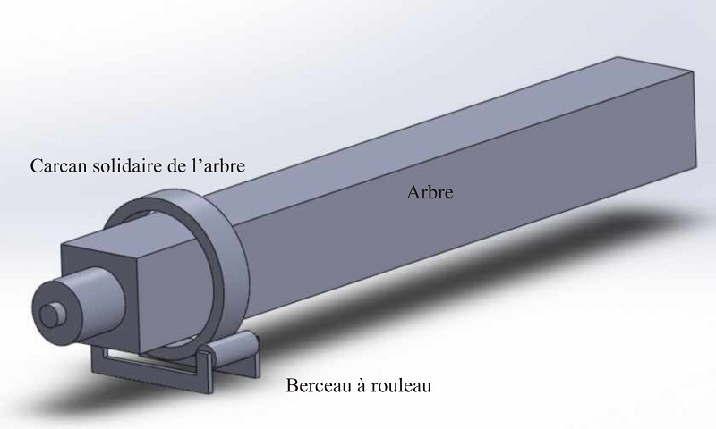

Je viens d'avoir une idée et je joins une modélisation de la chose.
Après équarrissage de l'arbre de transmission, faire trois carcans au minimum.
Un chaque bout et un au milieu.
Ceux de chaque bout reposant sur un berceau à rouleaux.
Celui du milieu servant de poulie sur laquelle une courroie plate entraînera la rotation de l'arbre.
Vous pourrez donc tourner les bouts et les creuser à votre guise.
Il y a un peu de travail mais ça me semble réalisable.
Cdlt
C.Bo

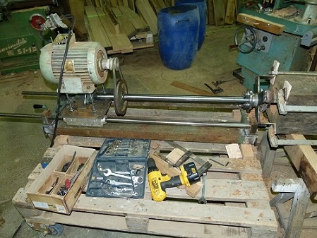

Bonjour à tous,
Apres differents essais, les carotteuses à béton à oublier,ça ne fait que de la poussiere,
et cela brule,j'ai donc decider de fabriquer une machine,, sur laquelle je peux metre des fraises de toupie,le tour à métaux et la fraiseuse ont été fortement sollicité , premier essai concluant, il ne me reste plus que l'armoire electrique et le support,le travail doit se faire en février, je posterai une photo de l'usinage
Jean-Charles

alain34 écrit:
Très bonne idée J.Charles , à quelle vitesse tourne l'arbre, pas trop difficile pour ressortir l'arbre ? quel est le diamètre du perçage ?
Bonjour Alain
Le moteur est un 3.7 KW et tourne à 1250 Tmn, avec le rapport des poulies, l'outil est à 450 Tmn, l'ensemble est fixé sur des guides à billes,qui me permet 950mm de profondeur et l'arbre coulisse entre des roulements à billes le forage final sera de 180 mm de diametre, je commence par une meche fraise de 110 mm, et ensuite je change les outils,jusqu'au diametre 180, comme l'avance se fait avec une manivelle et une vis sans fin, pas trop d'effort à fournir, je posterai des photos de detail
Joyeuses fêtes à tous

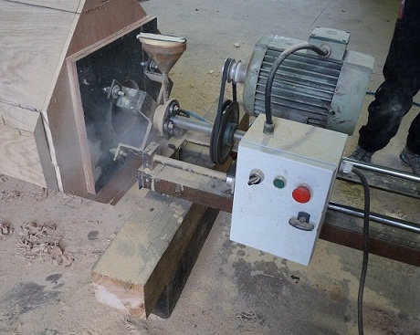

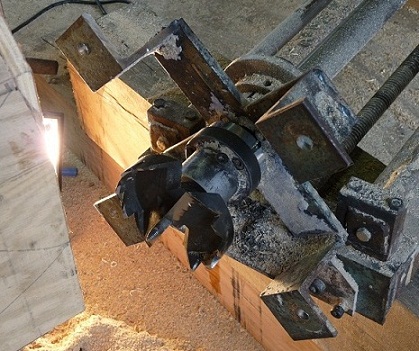

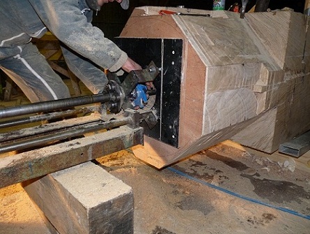

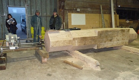

bonjour à tous

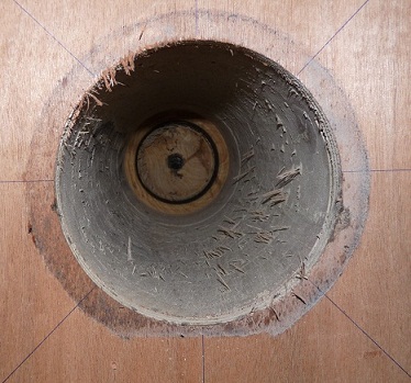

L'essaie etant concluant , voici le resultat sur l'arbre moteur
Mise en place et centrage
La premiere fraise 118 mm
Le resultat, et deuxieme passage

Bonjour Jean-Charles,
Bien pensé. Petie question, comment est fixé ton ensemble de forage sur le bois à forer? Je ne vois pas de trous. Et ce sont des fraises du commerce que tu a mis? Et elles sont fixés comment sur ton arbre?
Je sais, beaucoup de questions, mais ta création attise la curiosité.

Je suis très impressionné par le travail technique pour effectuer ce creusage. Par contre, mon métier revient à la surface, je m'intéresse autant au bout de bois à creuser, qui me semble être assez exceptionnelle.
Je suppose qu'il s'agit d'un chêne, mais quelles sont les dimensions de la pièce?
La pièce est-elle sciée avec ou sans aubier ?
Comment ont été faits les différents côtés sur la pièce (hexagone) aux 2 extrémités?
Merci de la réponse ...
