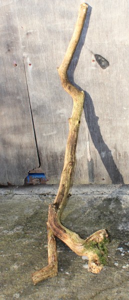

lors d'une balade dans les bois, j'ai trouvé une petite buxaie
j'ai chercher après du buis mort et j'ai trouver ces deux morceaux , puis une heure de marche avec mes bois
j'ai pas résister et mis un morceau sur le tour, j'ai essayer un coquetier (oui je suis débutant) et il a cassé au poncage, le suivant aussi
pensez vous que l'on peux tirer quelque choses avec des vieux morceaux de buis trouver en foret

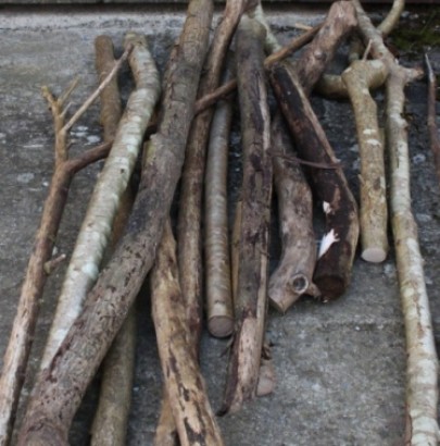

j'ai trouvé une petite parcelle ou ils ont abattus pas mal de buis,
j'ai quand même récupérer quelques morceaux

Re:buis 05 Mar 2015 17:16 #111749
  • cjaggi
  • Portrait de cjaggi
  • Messages : 261
D'après la photo, il ne doit pas y avoir que du buis, il y a du noisetier et probablement aussi du hêtre.
Meilleures salutations.
Christian
Re:buis 05 Mar 2015 23:34 #111765
  • Tessa
  • Portrait de Tessa
  • Messages : 400
du hêtre je ne crois pas c'est arbre est pas courant ici en Famenne
les arbres frais étaient du buis, il y avait des feuilles
les bois mort c'est possible, bien que en les coupant il y avait une forte ressemblance, et un bois dense
mai je vais vérifier,
Ce serait la deuxième fois que je me trompe sur l'identification d'un arbre, honte à moi, c'est scandaleux, heureusement que mon prof de botainque ne fréquente pas le forum
