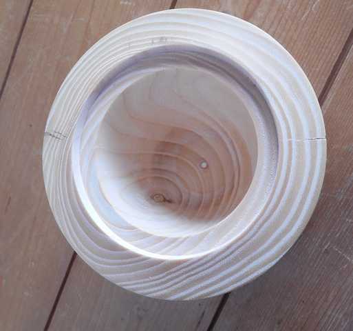

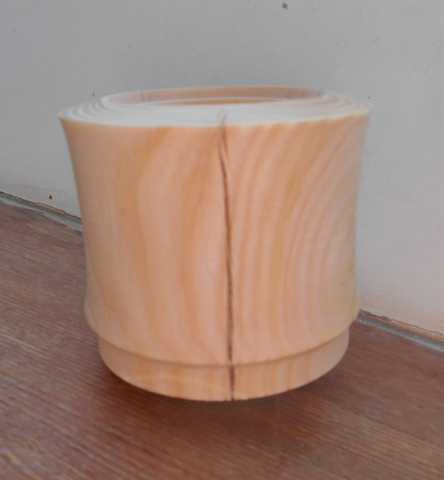

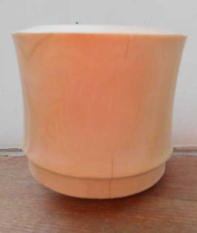

bonjour, voici les photos...un peu floues...
la fente la plus importante, c'est ds celle-ci que je mis de la cyano...
on voit des amorces de fentes en haut et en bas
rien encore à l'intérieur mais je n'ai pas trop creusé...on les voit à l'opposé
je suis bien pessimiste... :S
Roselyne
Re:fentes 30 Sep 2015 16:34 #120140
dans une pièce ce sont les épaisseurs qui sont bien souvent à l'origine des fentes avec la présence de cœurs.
quelle partie de bois de fil est à l'origine de ta boite?
plus le bois est travaillé fin et régulier, moins il y aura, sauf cas particulier, de fentes.
en affinant la paroi de ta boite, tu vas supprimer des tensions.
pas mal de lectures sur le net à propos de ce sujet.
Re:fentes 30 Sep 2015 23:42 #120154
  • rosedemer
  • Portrait de rosedemer
  • Messages : 611
j'ai travaillé en bois de bout. Si j'ai bien compris, pour tout ce qui est creusage, il vaut mieux faire en bois de fil, cela évite les fentes. Je vais donc retenter ma chance en faisant différemment...et avec du bois plus sec...
en tout cas merci à tous de vos conseils
Roselyne
Roselyne
Re:fentes 01 Oct 2015 08:06 #120159
Bonjour Roselyne, ;)
Effectivement les fentes risquent encore d'augmenter avec le séchage, en plus ta pièce est assez épaisse donc le séchage comme le dit Norbert va créer des tensions supplémentaires.
Pour éviter cela, il vaut mieux si tu n'as pas de bois bien sec faire des parois plus fines.
Sinon comme le dit aussi bien Moundy, qui lui est aussi resté vert :blush: :P :laugh: comme le bois, tu auras tu auras toujours une pièce qui va bouger.
Essaye de la passer au micro onde à faible température pour la sécher avant de faire quoique ce soit d'autre.
Re:fentes 01 Oct 2015 08:40 #120161
Reste sur du tournage vert en boid "de bout"
Evite les parties avec du "vrai coeur"
Tourne vite et fin.
En bois de fil, il y a les mêmes désagréments, en séchant, le bois tire à coeur, il tuile pour une planche ou se fend en périphérie pour un bastaing ou une branche.
Le micro onde ou la parafinothermie aident, mais ne resolvent pas tout.
