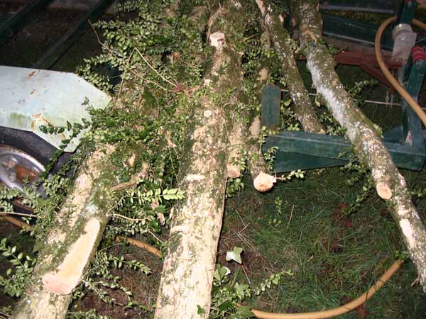

un peu de buid récupére cet apres midi
il faut combien de séchage ?

Longtemps ! :laugh:
Re:buis 20 Nov 2009 18:39 #22212
Très longtemps:laugh: :laugh:
Re:buis 20 Nov 2009 19:00 #22213
Longtemps , longtemps .......
Superbe chanson
Bon sechage et bon copeaux
Ha au faite , vu la quantité de buis, tourne en un bout vert pour t'amuser
et après 2cm de séchage par an .....( et c'est le mini )
Re:buis 20 Nov 2009 20:20 #22217
s'il ne se fend pas avant;............même en protégeant les deux bouts ..IL vaut mieux ke faire sécher dehors
Re:buis 23 Nov 2009 22:09 #22354
Il faut laisser les feuilles et encoller les bouts puis les laisser sécher debout au sec mais bien à l'ombre 2 ou 3 ans mais pas le travailler avant que les feuilles ne soit bien séchées.
