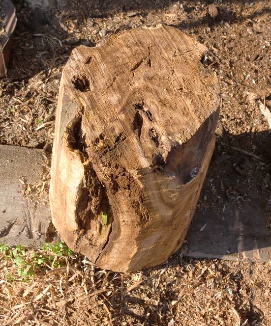

J avais vu une veille souche de chataigner en faisant du bois, n ayant jamais tourne de chataigner j ai decide d essayer
Au depart je savais pas trop quoi en faire et puis j ai dis c est le bois qui te le diras
Preparation a la tronconeuse

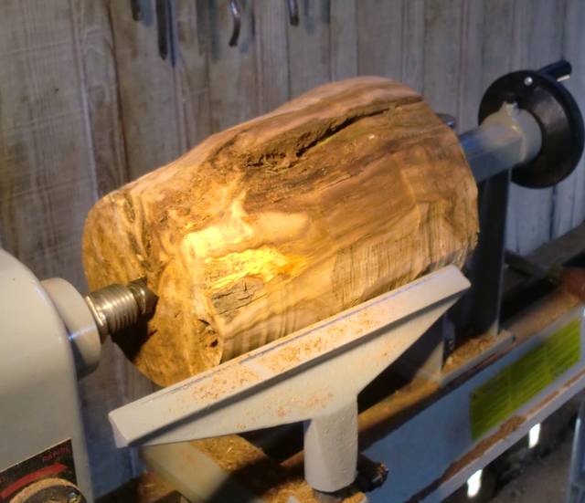

Re:Voila comment on perd une Apres midi 23 Jan 2011 18:21 #36744
Le bis est plus abime que je croyai
Tampis on met au tour et on vat voir ce qu il a dans le ventre

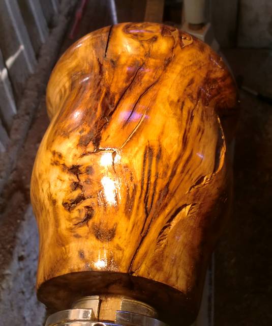

Re:Voila comment on perd une Apres midi 23 Jan 2011 18:25 #36745
Les couleurs sont belles
Mais le bois tres abime et une tres grosse fente, impossible de donner la forme prevue
A ce stade j ai hesite d arreter

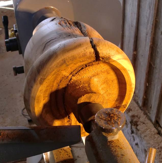

Re:Voila comment on perd une Apres midi 23 Jan 2011 18:33 #36746
Bon je continue, c est par des echecs qu on apprend
C est surtout la forme qui me plait pas je me retrouve avec un pot de fleur :angry:
Je commence le creusage avec contre pointe, tout vat bien
Mais lorsque j ai sortie la contre pointe :silly: rien ne vas plus
Le bois est trop pourri a ma prise mandrin il tourne meme plus rond et craint un arrachement
J ai abendonne le creusage avant d arriver au fond, beaucoup trop dangereux

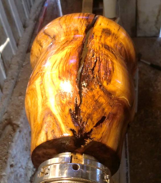

Re:Voila comment on perd une Apres midi 23 Jan 2011 18:38 #36747
Conclusion, parfois il faut savoir s arreter avant de commencer
J avais vue des le depart que ce bois etait trop limite
Je ne regrette rien , je me suis fait plaisir et pense avoir apris quelque chose malgres tout
Je pense qu on peut faire des trucs sympat avec du chataigner, je ne connaissais pas
A condition de bien choisir son morceau et la forme
Re:Voila comment on perd une Apres midi 23 Jan 2011 18:39 #36748
Bonsoir Eric,
Parfois vaut mieux arrêter, c'est plus sage ;)
Par contre lorsque tu pense que ça peut quand même tenir un peu, enroule ta pièce dans du ruban adhésif costaud. Ça permet de finir des pièces un peu risquées.
Le bois est vraiment pas mal (hormis le fait qu'il soit pourri)
Bonne soirée

Re:Voila comment on perd une Apres midi 23 Jan 2011 19:30 #36763
Bonsoir Eric
je pense que ce morceau de chataignier je l'aurai coupé presqu'au centre et retaillé pour le prendre de coté à la place de la fente et je suppose que tu aurais peut être pu faire une jolie pièce(plus petite c'est sûr mais le bois en valait la peine)
aujourd'hui après quelques expériences, je m'aperçois que si je laisse le coeur, au séchage le bois se fend systèmatiquement.
Donc j'enlève le coeur, et je n'ai plus de problèmes.
@++++ Eric
