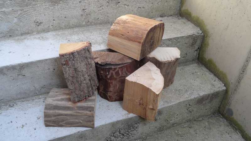

Bonsoir papyleboiseux
une de mes solutions, mon beau frère se chauffant au bois, je lui pique de temps en temps des bout de bois qui me plaise. Qu'est-ce que tu en pense?
