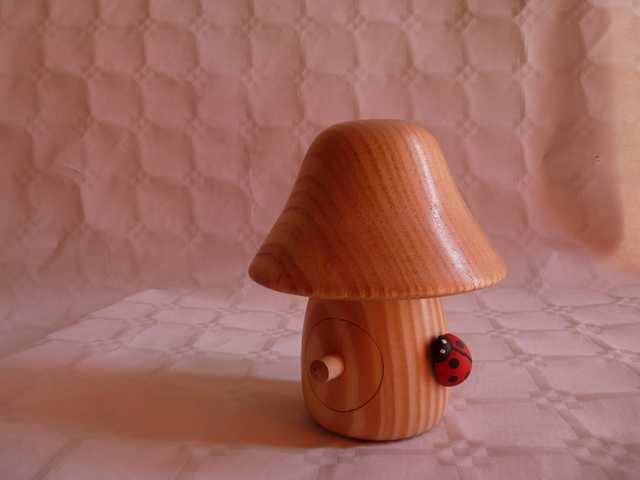

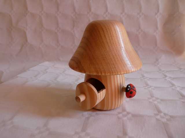

Un petit essai de champi à tiroir.

Bonjour Anne
Je vois que j'ai fait des émules.
Belle réussite il me plait bien.
Chez nous c'est les escargots qui mangent les champignons.
Dominique

super ! tres belle finition, quelles dimensions ??

Bonjour Anne,
C'est joli comme tout, comment fais tu pour découper le tiroir ? avec une scie cloche ?

Bonjour Anne
très bien réussi cette belle pièce.
j'attends la réponse que tu feras à Lydie?

Bonjour Anne
C'est tout mignon.
Comment fais-tu pour faire le tiroir et conserver la continuité du dessin du bois ?

Bonjour et merci à vous.
Pour repondre aux diverses questions:
Hauteur 130mm, finition shellawax. Pour le tiroir, meche à bouchonner, j'ai remis le boucon dans le trou et j'ai fini le tournage du champi. Après il suffit de resortir le bouchon et de le creuser. Je ne sais pas si c'est bien clair?
Alain, la boite à dents souris est prévue aussi.
A bientot, je vais faire du rangement!
Anne
