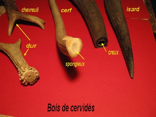

Zona,ce n'est pas le meilleur ,le cerf ,il faut les bois de chevreuil; le cerf est très poreux,tu peux l'utiliser en lui mettant pas de super glu pour avoir du brillant lors de la définition/lustrage ....commence par les pointes ... ;)

oui pleine mais spongieuse, celle d'isard est creuse jusqu'au bout :(

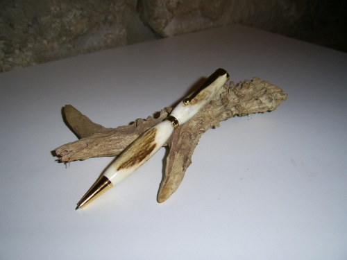

bonjour zona pour les bois de cerf moi je n'utilise que l'andouillet (la pointe)
tu coupe le bout pour arriver au diamétre voulu
tu commence ton perçage par la pointe
petit truc garde les petite pointes pour faire le bec des oiseaux
il et vrais comme la dit alain le bois de chevreuil et plus joli
stylo cerf

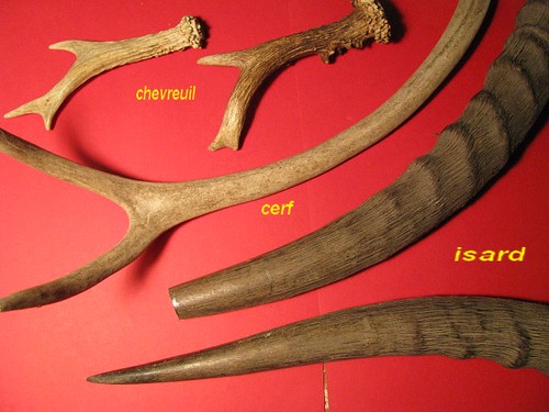

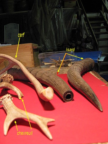

mes quelques bois de cervidés
voir plus bas

Re:bois de cerf pour stylos 27 Avr 2012 21:11 #59817

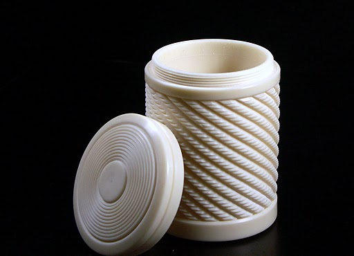

Une boite en ivoire :P :P
