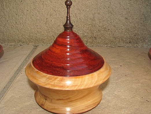

Re:Amarante 07 Mai 2012 21:52 #60292
  • cocomilko
  • Portrait de cocomilko
  • Messages : 1292
bonsoir Alain,
oui tout beau comme je l'ai vu.
