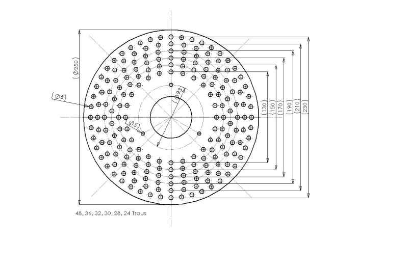

Je recherche plan de diviseur 24, 36 et 48 trous pour imprimer puis fabriquer un disque formica 10 mm, diamètre 200 ou 250 mm

Re:plateau diviseur 07 Jan 2017 17:43 #132424
  • charlesserge
  • Portrait de charlesserge
  • Messages : 1003
Voilà le mien, Diamètre 250mm
avec 48, 36, 32, 30, 28, 24 trous
Serge

MERCI j essai de percage mais je verifie avec pied coulisse difference entre trou de precage 1 et 2 mm mais comment faire ??? ;)
Re:plateau diviseur 11 Fév 2017 09:33 #133278
  • charlesserge
  • Messages : 1003
Je n'ai pas compris ta question (entre 1 et 2mm) ???
Re:plateau diviseur 11 Fév 2017 14:17 #133282
Un lien pour obtenir des schémas de plateaux diviseurs de différentes divisions.
segmentedwoodturners.org/assets/bill_smith_files/
Cela demande un précision absolue dans les perçages pour avoir satisfaction.
Pré perçage avec un foret de centrage.
N.

MERCI Kruger c est nickel parfait
