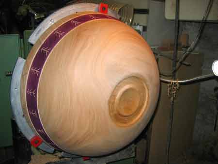

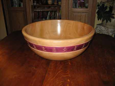

J'avais prétourné au mois de mai dernier, une grosse coupe en platane,que je laissais, gentiment sécher (diam 530mm).
Derniérement je reprends la pièce qui s'est ovalisée d'un peu plus de 1 cm, rien de grave bien au contraire, ce qui me permet d'avoir un grands diametre, mais arrivé à la reprise pour finir le fond, surprise les mors ne s'ouvrent pas assez, sur le catalogue M D T ou je me suis fournis il est écrit serrage maxi 500mm ,sur un mandrin vic 140, c'est faux, ou je n'ai pas tout compris, j'ai du redescendre le diametre à 490mm , et installer les cales aprés avoir positionner la coupe sur lesdits mors. J'espère qu'avec le nouveau vic 150, on pourra gagner quelques centimètres. La pièce est maintenant finie, c'est une première pour moi en si gros diamètre (490 x 205), finition cirée.
A+ JEAN

Effectivement si tu l'as tournée dans une loupe de platane , c'est sur tu l'as pas "loupée"
bravo!

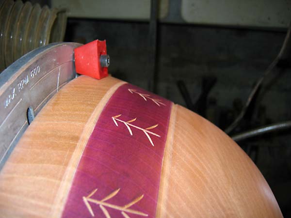

et le galon , comment est-il fait?
MERCI!

Le plus grand plateau de reprise disponible chez vicmarc, celui qui se monte sur un Mandrin 120 permet une reprise en compression de 485 mm et en extention de 525 mm
Je pense que le chiffre sur le site du revendeur avait été arrondi alors que les mesures d'origine sont en pouces:

Merci à tous pour vos réponses,pour répondre à chatelier , le galon est réalisé par deux saignées faites au grain d'orge, une teinte violet de chez chestnut, et les petits sapins au burin à 45°.
jean

belle réalisation.
dommage de devoir descendre une pièce en diamètre: tu prends un chute de cp ou de médium de forme qulequonque que tu fixe sur petit plateau ou dans ton mandrin par une prise en extention et tu fait une feuillure à ton plus grand diamètre .ta pièce mise en légère compression par ta poupée mobile, ne pourra s' éjectée...le tour est joué.
