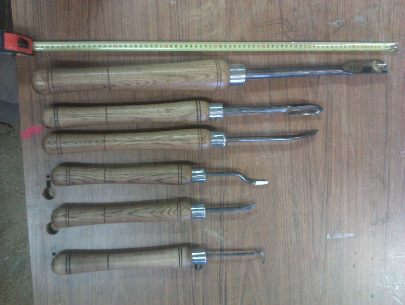

Bonjour à tous,
Je ne sais pas si vous vous rappeler d'un de mes poste vous demandant quelques conseils pour fabriquer mes outils avec des fers que j'avais trouvés. Vous m'aviez dit qu'il était préférable de ne rien faire avec car beaucoup trop dangereux. Etant entété, je ne vous ai pas écouté et voila mes outils:
Le plus grand fait 75 cm de long, il me sert de gouge à dégrossir et est très confortable car une fois posé sur le porte outil, inutile de le tenir fermement (à cause de son poids) et aucune vibration.
Bien entendu je reste très prudent quand je les utilise, et en aucun cas une autre personne ne s'en servira.
Tony Coulon

Re:Voila, je les ai fait! 30 Mai 2013 07:02 #79441
Pourquoi pas? j'ai fait pareil avec de vieilles gouges et autres,ça marche pas mal,un seul défaut ,faut passer de temps en temps un coup de pierre à aiguiser .....et peut-être plus souvent, mais bon,nous ne sommes pas à la pièce maintenant ,en tout cas pour moi :)
Re:Voila, je les ai fait! 30 Mai 2013 13:44 #79453
Comme dit Alain pourquoi pas ,à voir avec le temps,
et puis après on prend ses habitudes et on ne peut plus
s'en passer ,je vois quelques formes intéressantes.
C'est du beau travail.
à + FM 29
Re:Voila, je les ai fait! 30 Mai 2013 19:01 #79463
Salut Tony, ;)
Pourquoi pas, en tout cas cela tu as le mérite d'essayer.
Une question ,comment as-tu réalisé les outils courbes ?
Le risque de tes outils et qu'ils soient cassants comme du verre si tu as modifié les caractéristiques de l'acier.
Enfin comme tu dis, tu es le seul à les utiliser, alors juste faire attention.
Re:Voila, je les ai fait! 30 Mai 2013 19:39 #79465
  • Tony
  • Portrait de Tony
  • Messages : 380
Pour te rassurer Daniel, je n'est réalisé aucune des courbes, les différents fers étaient comme ça au départ. j'ai juste modifié les deux outils de sabotier (11er et 2ème en partant du haut). Ils étaient en forme de cuillere, ce qui accrochait trop (trop dangereux) j'ai donc décidé de les couper pour leur donner l'aspect de gouges à dégrossir.
Pour ce qui est du 6ème, j'ai soudé un ecrou à la bague car j'ai plusieurs fers de même taille, cela me permet d'avoir un manche pour tous, mais j'en ai bavé pour faire une soudure à l'arc propre, sans que celle-ci ne se prolonge dans le filtage.
Sinon, après les avoir tous essayé il apparait que l'acier est plutot de bonne qualité, car il ne nécéssite pas de le réaffuter toutes les deux minutes.
Pour finir, je tiens à dire que bien que je me sentes en sécurité avec mes outils fabriqués, je conseille tout de même de préférer des outils achetés, garantis plus sur, si les moyens le permettent.

Re:Voila, je les ai fait! 30 Mai 2013 20:15 #79470
  • le ferronnier
  • Portrait de le ferronnier
  • Messages : 56
bonsoir
bravo pour tes outils
je pense perso que l'acier d'autre foie est de meilleur qualité que celui utiliser aujourd'hui
je me suis moi aussi fabriquer presque tous mes outils avec des ancien ciseaux acheter sur des vide grenier
je me suis aussi fait des outils avec des barres hss qui me servent a faire mes outils pour mon tour a métaux le résultat n'est pas mal du tous peut être un peut moins mordant que des vrais outils mais quant on débute comme mois c'est plutôt un avantage.
