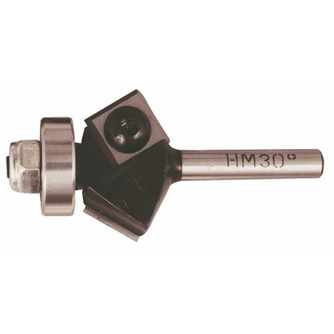

A casto, j'ai eu trouvé des fraises à bois à 90° percées que l'on fixe sur un axe de 6mm si je me souviens bien , fileté , pour défonceuses

Des fraises de ce type là :
Si c'est celle-ci elles ne permettent pas de réaliser des filetages intérieurs
Si c'est une comme celle-ci :
Elle permette en effet de réaliser un filetage intérieur et extérieur mais il faut commencer par enlever le roulement... Et elles coutent quasiment 2 fois plus que les fraises de FOS.
