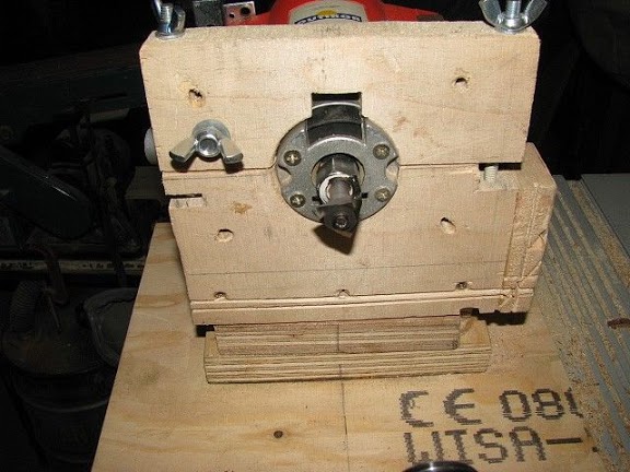

Une petite question pour Roger Vuillermoz : comment as-tu réalisé le fraisage pour la tête fraisée sur ta fraise biconique ?
D'avance merci.
Re:fraise pour fileteuse 26 Jan 2014 12:08 #89123
Bonjour Stépahne
pour le fraisage j'ai demandé à ce que ce soit fait avant la livraison et pour la deuxième j'ai fait moi même avec une petite meule de très bonne qualité car l'acier HSS est très dur.
et j'ai fixé avec une vis métal 6 pans creux
la photo est de mauvaise qualité

J'ai demandé à Fraises et outils Selection de me réaliser le fraisage mais ils sont dans l'incapacité de le réaliser. J'hésite encore entre essayer de le fraiser comme toi Roger ou de la braser à la soudure à l'argent...

J'ai oublié de te demander Roger, quelle est la matière de la fraise que tu as utiliser pour réaliser le fraisage pour la vis ?
D'avance merci.
Re:fraise pour fileteuse 26 Jan 2014 22:27 #89178
Bonsoir Stéphane
de mémoire cette fraise m'avait été donne au cour d'une visite dans un atelier de mécanique de présicion, le gars à préféré me donne la fraise plutot que de faire le travail.
Mais vue le temps que j'ai passé et la dureté de l'acier j'ai compris pourquoi.
D'ailleur la fraise n'a pas résisté longtemps et j'ai du finir avec une petite meule conique.
Re:fraise pour fileteuse 26 Jan 2014 22:34 #89180

Du fait que j'ai récupéré cela dans une entre^rise mécanique je pense que c'est une meule diamanté mais pointue d'ailleurs quand il me l'a donné j'ai même pensé quelle était usagée.
mais sa gratte bien.
Re:fraise pour fileteuse 26 Jan 2014 22:46 #89182
Roger ma fraise provient aussi d'un atelier de rectification elle n'a pas bougée depuis jamais affûtée..3 dents dont une à gauche 2 à droite
Re:fraise pour fileteuse 26 Jan 2014 22:46 #89183
Re:fraise pour fileteuse 26 Jan 2014 22:53 #89184
Comme quoi je vois que toi aussi tu fouines dans les bons endroits
