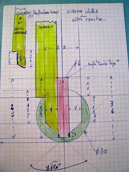

Re:Toupie pirouette 14 Juil 2014 18:17 #100380
un plan de cette toupie

Alain, pour mon info, sur ton dessin en bas a gauche, sur les mêmes arrêts de cote tu indiques 27 et 33, je suppose que c'est 33 mm la bonne cote?
Cordialement,
George.
Re:Toupie pirouette 17 Juil 2014 13:21 #100479
exact et bien vu George, 27mm correspond du haut de la queue à la pointe jaune ,c'est une erreur de ma part ...merci de l'avoir signaler pour les autres ;)

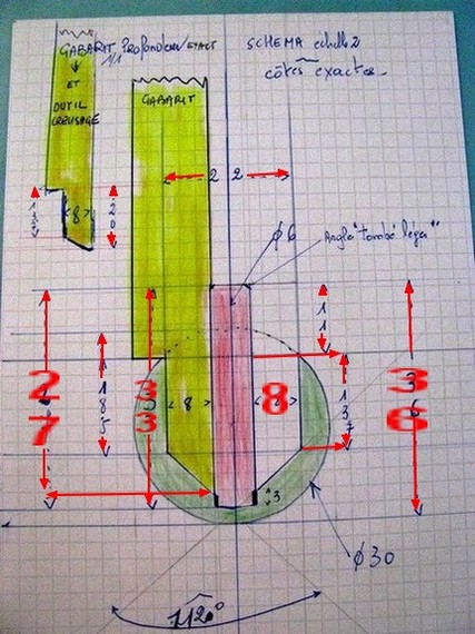

Re:Toupie pirouette 17 Juil 2014 16:46 #100480
Pas encore ça Alain
27 + 3 = 30 , et toi tu donnes 33
27 = ta nouvelle cote
3 = profondeur du trou de collage de la tige de la toupie
A mon avis la côté de 33 est superflue ( ou la cote de 3 c'est celon )
Bon juste pour te charrier un peu :silly:
Re:Toupie pirouette 17 Juil 2014 17:46 #100481
Bernard, tu as 3mm d'emboîtement de la tige + 3mm d'épaisseur de la bille ,donc 27+6= 33 :P
