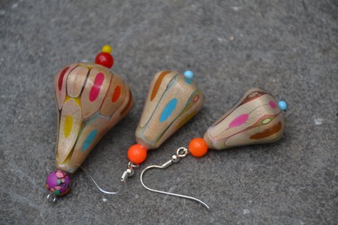

J'ai déjà fait pas mal joujou avec des crayons ces derniers temps, mais toujours en "bois de bout". Hier j'ai fait un essai de pampilles en crayons et là les couleurs foncées, les plus intenses, comme le marron, le bordeaux, le vert bouteille ou le bleu marine on bavé quand j'ai commencé le ponçage plus fin. En même temps j'ai verni les pièces, donc un ponçage à 240 était suffisant, inutile d'aller plus loin. Pourtant j'aimerais savoir si vous avez des suggestions à ce sujet (à part laisser ces crayons là pour les enfants ou poncer moins fin)
La photo ne montre pas les bavures (question d'orgueil...) mais vous mouvez me croire. C'est pas super moche, mais ce n'est pas très propre quand même.

Je suppose que le ponçage a été fait sur le tour, mais a-t-il été fait dans le sens du fil du bois, il y avait moins de risque de toucher les couleurs. C'est du moins ce qui me semble.

Je crois avoir vu sur une vidéo que la personne passait de la colle cyano sur l'ensemble de la pièce.

J'ai fait un essais de ponçage (assez fin) dans le sens du fil du bois après bavure, sans pouvoir récupérer la chose. J'ai poncé dans les deux sens de rotation du tour en espérant que ça récupérerait, mais ça a juste étalé...
Pour ce qui est de la colle, j'en ai mis tant que ça ne sentait pas le crayon au tournage, mais le colle... Je suppose que je vais devoir me contenter de couleurs claires ou d'un ponçage pas trop fin...

peut être essayer avec un grattoir comme pour l'étain

moi aussi je me suis fait avoir
du coup je ponce hors du tour jusqu'a
300 ensuite cyano deux ou trois fois
et apres ca va très bien

Je vais faire un essais hors du tour, mais aussi avec des couleurs "légères" sur le tour. Le temps de refaire mon stock de crayons...
