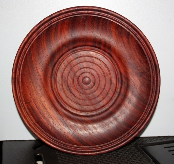

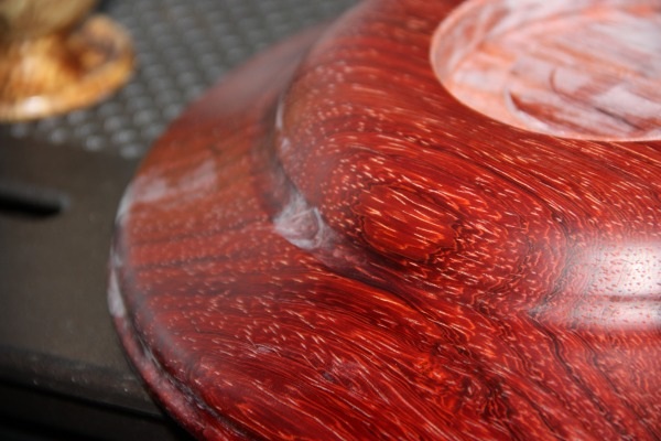

J ai fait il y a environ 4 mois, une assiette en PADOUK, et je suis obligé de l'essuyer
régulièrement, car des traces blanche apparaissent.
Je précise que j ai juste mis de l huile de paraffine.
Les traces blanche se supprime en passant le doigt ou un chiffon, sans aucun effort.
Merci de votre aide

Il faut dégraisser le padouk au trichloréthylène avant de faire la finition et plus de problème.
J'ai eu une mauvaise expérience avec une table en padouk que j'avais vitrifié et j'ai du tout décaper puis dégraisser et re vitrifier et elle n'a plus "traspirer".

laver à l'acétone, puis à l'eau oxygénée ça devrait aller mais faire un essai pour voir si la teinte rouge du padouk ne change pas.

c'est très bon aussi avec du diluant nettoyant vendu dans les ateliers de peinture ...je dégraisse qu'avec cela ; vendu chez les accessoiristes de pièces auto ,ou vente de peinture auto ;). Faire très attention aux yeux ,ça brûle et mettre des gants caoutchouc surtout pas plastique si non vous ne les retrouverez plus ! :laugh:

Alain tu me fais penser qu'il y a aussi le diluant PH3 qui dégraisse très bien et qui ne coûte pas très chère en comparaison au trichloréthylène et on le trouve facilement en droguerie.
