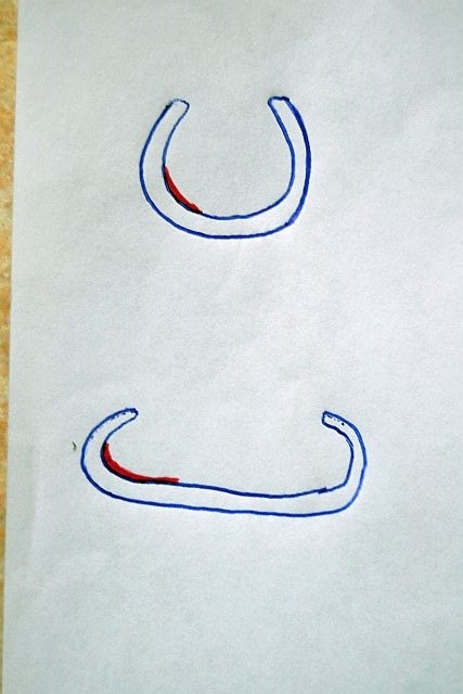

je me pose quelques questions sur la manière de creuser un plat (en bois de travers) ayant le bord légèrement plus petit que son diamètre max (voir schéma en photo), je n'ai pas encore beaucoup de creusage à mon actif, mais j'avais testé il a quelques temps des profils comme ceux ci dessous, mais je me suis vite rendu compte du souci qui se pose dans la partie que j'ai marqué en rouge (environ), je ne peux plus continuer le mouvement de pivotement avec la gouge à creuser et donc garder le contact du talon de l'outil.
Comment procédez vous ?
Je ne possède pour l'instant que les gouges "de base", pas d'outil de creusage spécifique, du moins pour le bois de travers.
Merci,
Antoine

Pour faire cette partie à la gouge à creuser l'idéal est d'avoir une gouge avec profil ELLSWORTH, c'est à dire avec un nez en forme d'ongle.

Pour ce type de creusage, je termine en général avec un racloir lorsque le passage de la gouge est terminé pour fignoler. Il faut bien sûr que la gouge passe dans l'étranglement du col (possible dans la vue 2, moins sûr dans la vue 1).
Sinon, j'utilise mon outil de creusage Woodcut qui permet de travailler "dans les coins".
Là aussi je termine en mettant en bout un racloir maison.

+1 avec Roland, il suffit d'une gouge a creuser avec un affutage en profil d'ongle (fingernail: sur google)
Le racloir, coudé ou non, du commerce ou maison est un plus indéniable.

donc à priori avec une gouge à creuser (affutage classique) c'est compliqué... c'est un peu frustrant parce que la forme ne semble pas complexe mais je me suis tout de même trouvé limité ! je vais revoir dans ce cas un peu mes formes histoire de continuer mon apprentissage sans avoir besoin de racheter de matériel...même si j'imagine que l'envie d'envisager d'autres possibilités va surement venir très vite, je vais continuer un peu dans le classique !

Fait également évoluer tes affutages
Un affutage traditionnel à 45° avec des "pointes" aux retours ne te permettra pas de tourner facilement pour faire les courbes...
