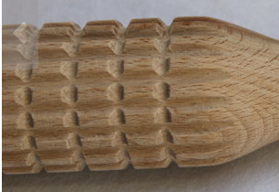

Ma Femme m'a encore arnaquer, elle voudrais un outil pour feutrer la laine
mais je ne sais pas comment faire les rainure horizontale
avez vous une idée,

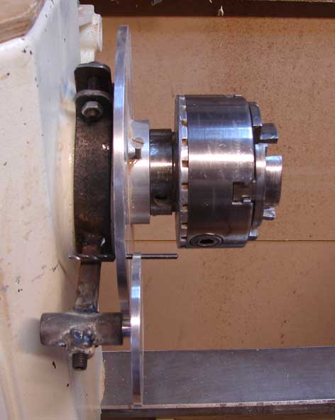

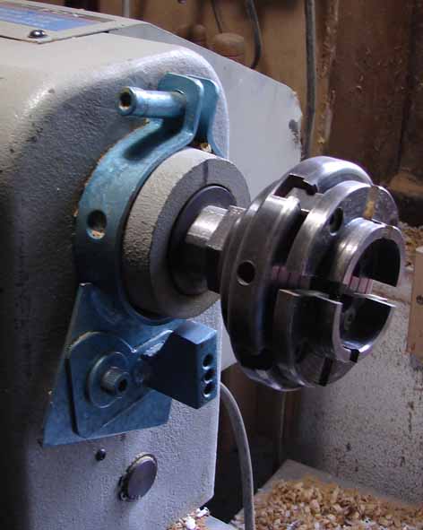

Tu peux voir sur la tête fixe , un disque diviseur fabrication maison et son blocage,juste un petit trou à percer sur le tour ..Si tu n'as pas une défonceuse ,tu peux essayer avec une perceuse à fil en la faisant tourner au maxi .

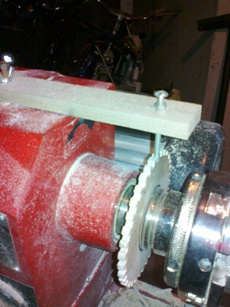

Voici une méthode que j'avais utilisée (archaïque)mais qui marche.
Juste un disque en contre plaqué et une plaquette avec une vis pointeau fixée sur le châssis du tour, la vis se positionnant des les fentes du disque. Je vois que tu as déjà un mandrin indexé, donc juste la plaquette pointeau si tu veux faire au plus simple.
Pour le reste, j'ai fait comme Alain et les autres, ma défonceuse montée sur l'axe de support en médium.
Pour le réglage de profondeur juste une vis en butée sur la pièce (que l'on voit sous la fraise), comme tout pivote c'est cette vis qui suit le modèle.
Enfin c'est un montage rapide car je n'ai fait que 2 pièces?

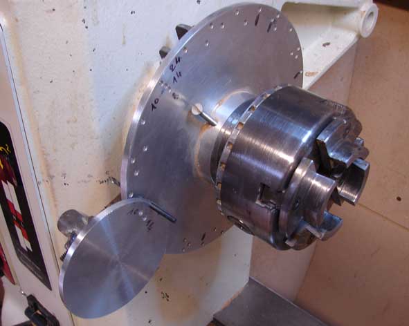

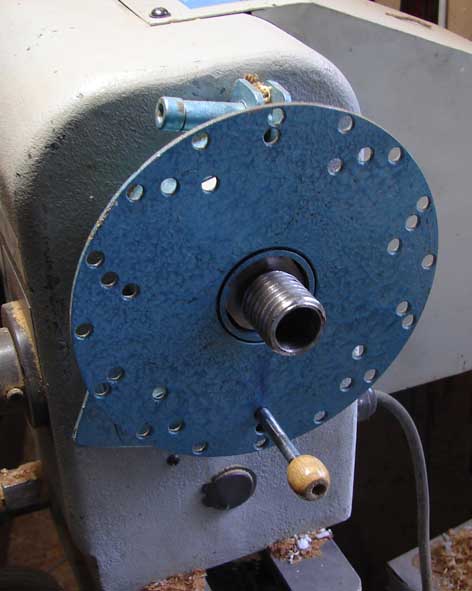

Re:comment fabriquer cet outil 21 Avr 2016 07:11 #127012
voici quelques diviseurs que j'ai fabriqué pour différent tours.
tour delta
tour jet

Re:comment fabriquer cet outil 15 Oct 2016 12:57 #130689
  • mammouth
  • Portrait de mammouth
  • Messages : 213
y a t il une indexation sur ton mandrin, comme sur celui de Roger, 3 ° photo ? dans ce cas, c'est très facile à faire un petit montage , photo si tu désires ..
