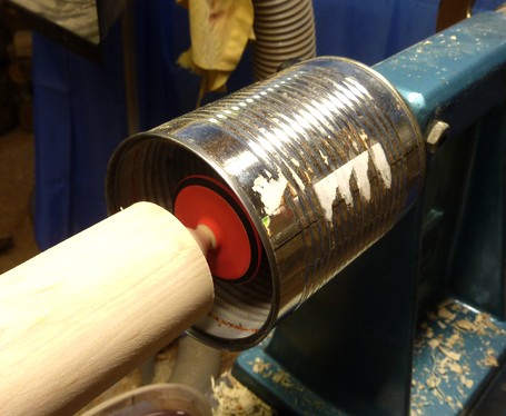

Petite cabine à peinture pour les décos de toupies.
Cdlt
N.

Marrante la mise en boite, mais comment fais-tu pour peindre ?
Tu peins et tu mets la boite après pour éviter les poussières retombantes ?

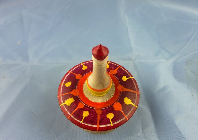

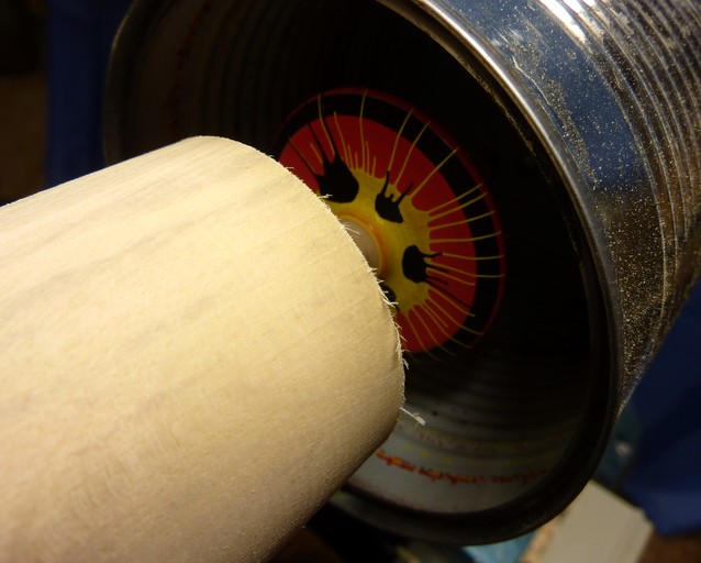

Non c'est pas comme cela que cela marche, Daniel.. :lol:
C'est pour faire ce type de déco
ou ceci

Re:cabine de peinture. 26 Sep 2016 21:16 #130116
Mais comment tu pratiques ?
Re:cabine de peinture. 27 Sep 2016 08:42 #130126

Utilisation de peinture acrylique plus ou moins diluée en appliquant le principe de la force centrifuge.
"préparation de la surface par une belle coupe glissée et ou un ponçage soigné.
bouche pore
mise en couleur du fond ( ou pas) avec couleur acrylique,
tout ceci à la vitesse minimale...
laisser sécher,
ensuite,
tour arrêté pose des points d'acrylique (texture + ou moins liquide en fonction des glissements voulus)
ou
rotation manuelle pour faire le trait de couleur périphérique chargé, pour obtenir une surface couverte terminée par des pointes (pas en même temps que le premier..lol)
mettre vitesse rapide (faire varier la vitesse la densité de la peinture permet de faire des couches + ou - déchiquetées) après avoir enfilé la cabine sur la toupie et enclenché l'aspiration intégrée avec pulvérisation humide ( je rêve...c'est chez mon carrossier )
arrêter le tour, sortir la toupie, constater le résultat ( gommer si besoin à la gouge) et recommencer en fonction du dessin voulu."
Autrement, j'ai découvert un lien qui détaille bien le procédé (grâce à un internaute..merci)
A voir vos œuvres.... :woohoo:
