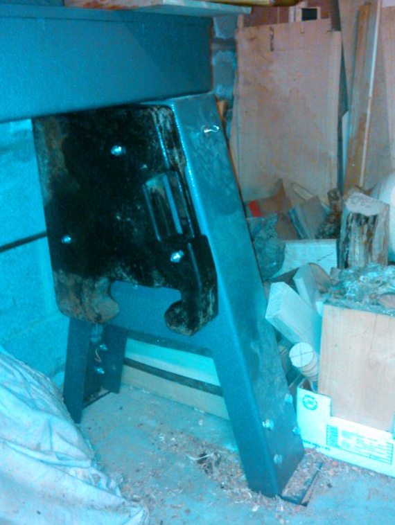

voici mon dernier petit bricolage pour lester mon tour :
Les tarifs des lestes de la marque du tour étant bien cher (>200 euros) je me suis dit que comme c'est un achat "pas prioritaire et facultatif", autant essayer de se bricoler un truc soi même... j'ai récupéré des vieilles masses de tracteur (47kg chacune) de même dimension environ que mon système de piétement, fait 3 trous dans chaque, et hop le tour est joué !
J'aurai pu les installer le plus bas possible afin d'abaisser encore plus le centre de gravité, mais je souhaitais conserver l'espace ouvert entre les pieds.
Bonne soirée,
Antoine
Désolé pour la qualité de la photo, je n'ai pas de vrai appareil ces jours ci, juste mon tel portable ...

Pas bete le coup des masses ^^ faudra que j'y pense ^^
Re:Lester son tour 28 Sep 2016 21:29 #130209
Très bonne idée Antoine,mieux que
de le brider au sol.
Re:Lester son tour 28 Sep 2016 21:42 #130212
Si tu as fait une étagère tu peux y placer des morceaux de rail faut connaître un chemino) , c'est très lourd, tu places une planche dessus et un tiroir au milieu, ce dont j'ai fait; ou alors deux parpings pleins 15kg pièce ....lourd
Re:Lester son tour 29 Sep 2016 08:05 #130217
Une étagere et des bordures de trottoir en béton
Mais il faut noter que des sacs de sables , s'ils sont plus délicats à nettoyer des copeaux , absorbent bien les vibrations du tour , mais qu'à masse égale ça reste plus encombrant . Un choix à faire

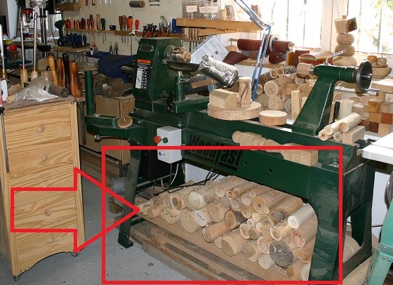

bonne idée mais espace perdu.
Moi, j'ai disposé 2 longerons sur lesquels je stocke le bois en finition de séchage ou des bois mis au rond.
Voilà ci ça peut aider .... voir photo ...
bon week
bon week
La pièce jointe 07_poste_tournage012.jpg est absente ou indisponible
Ok pour un tour déjà assez lourd, fais le sur un Kity, 5 minutes après tu n'as plus aucun morceau sur ton étagère :laugh:

Bel atelier Panthera,ça fait réver............
Anne

Bien joué Toine
encore fallait y penser.

A voire la photo du piétement je pense avoir le même tour
je ne comprend pas de le lester le mien tient bien la route
même avec du gros dessus, je démarre sur la plus petite vitesse
et dés que ne ressent plus vibrations il n'y à plus danger.
Re:Lester son tour 02 Oct 2016 23:40 #130312
  • Toine
  • Portrait de Toine
  • Messages : 163
oui il tient bien la route, comme je le disais plus haut c'était pas le bricolage indispensable du moment, mais comme j'avais ce qu'il fallait sous la main...
Pour l'instant j'ai juste eu une fois où j'aurai souhaité pouvoir augmenter légèrement la vitesse sans que ça vibre sur une pièce asymétrique assez grande, mais c'est tout. Après sais que c'est pas ces quelques kilos qui vont tout changer, mais bon, qui peut le plus peut le moins comme on dit !
Antoine
