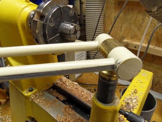

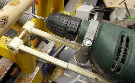

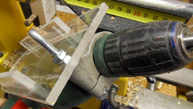

Bonjour à tous.
Je vous propose ma solution pour le perçage latéral. Pour le guide j'ai utilisé le bâti d'un lampe halogène figé sur un fer rond dont le diamètre correspond à celui du porte outils du tour.
La perceuse est fixé sur un guide en plexi à l'aide d'un anneau de poignée d'une perceuse.
Ce guide reste en permanence fixé sur la perceuse.
Le montage et démontage est très rapide. Pour percer il suffit de pousser la perceuse sur son guide.
Bonne journée et bon tournage.

une autre photo

et encore une

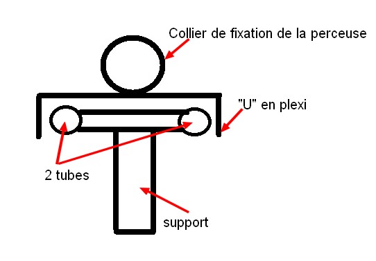

de ce que j'ai compris le support en plexi fixé a la perceuse coulisse entre les tubes blanc fixés sur le porte outil
Re:PERCAGE LATERAL 13 Jan 2017 16:51 #132671
  • tracteur
  • Portrait de tracteur
  • www.tracteur-ancien-en-bois.ov​er-blog.com
  • Messages : 217
Voici un petit dessin qui devrait vous aider.
Bonne année à tous.
