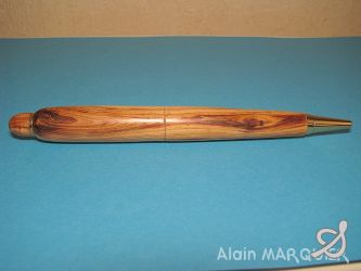

nigloo écrit:
if avec départs de branche
cade avec noeuds c'est magnifique, en plus ça sent extrêmement bon.
Nigloo ;)
Mon préféré ....

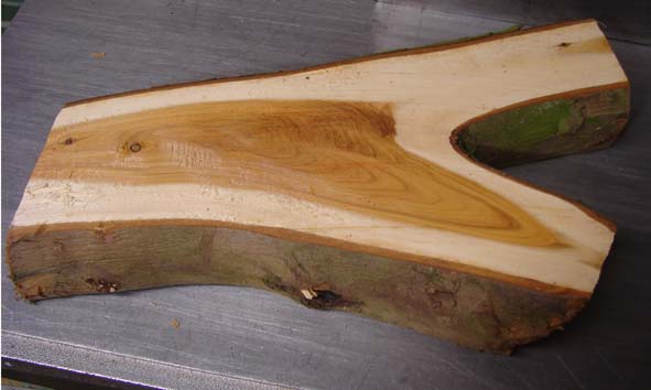

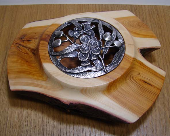

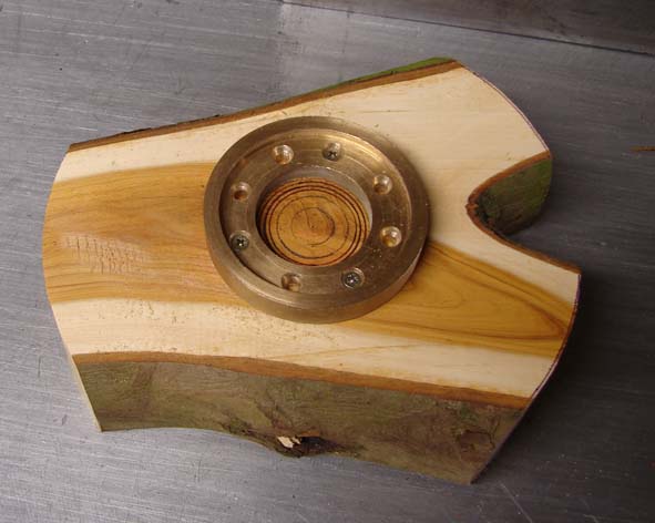

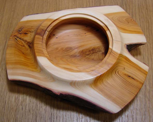

pour reprendre une idée de la fourche
voilà un départ de fourche en If
dégauchie
tu places un anneau lapidaire et tu fais ta reprise de mors
tu retourne et tu creuses en 1 heure la pièce finie et tu places ta grille

Le dessous Roger...le dessous....lol
Jolie pièce à bords naturels.
N.
Re:Essences et fournisseurs a choisir pour stylos 08 Jan 2017 10:14 #132447
J'aime beaucoup ces pièces tirées dans une fourche ,en plus un beau veinage ..

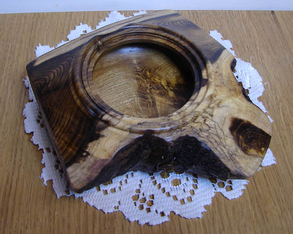

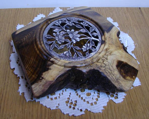

Bonjour Norbert
pas de photo du dessous fin.
mais comme à mon habitude emprunte en extension, cela me laisse toujours la possibilité de finir l'emplacement de la grille en fonction du choix du client sur les expos quand j'ai mon tour les visiteurs aiment bien choisir eux même le motif de la grille.
voici un en cytise que la cliente avait choisie
