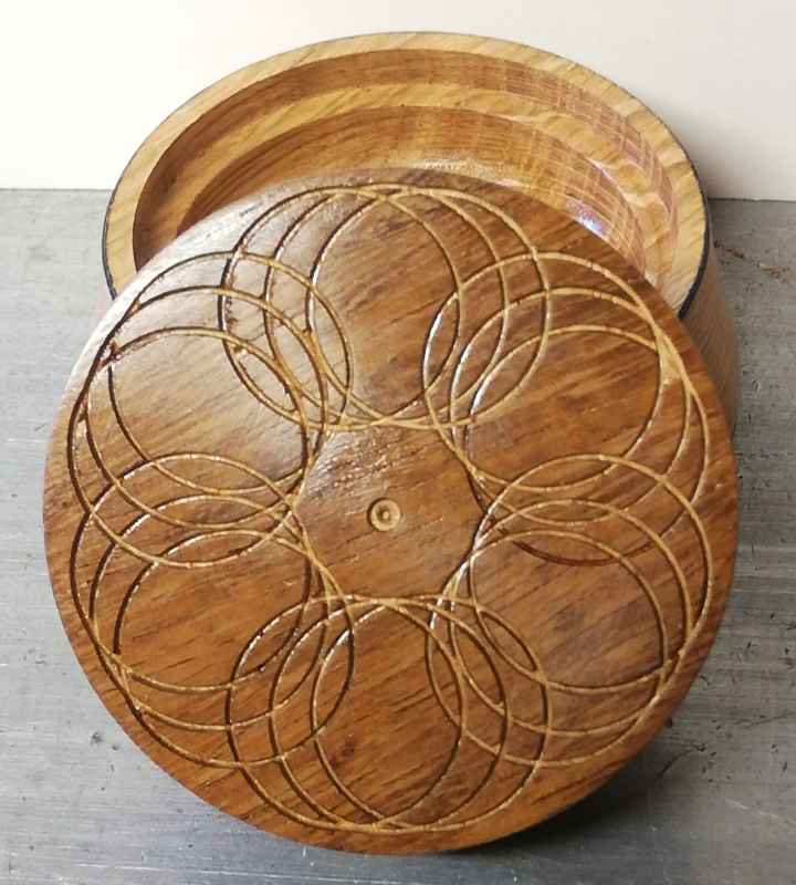

boite ronde 22 Aoû 2025 21:25 #152132
merci à Youenn du partage de ses connaissances et de son aide sans laquelle je n'aurais jamais entreprit ces décorations sous forme de gravure
enfin fini la réalisation de l'équipement.
voici après plusieurs essai infructueux un résultat acceptable (il y a encore des éclats)
mais je pense que l'on peu amélioré le visuel quand je trouverais du placage plus épais
et que j'aurais revu l'affûtage de mon outil ce qui limitera les éclats.
Roger.

Bonjour Roger , après avoir verni ou mis du fond dur sur la boite , tu peux mettre du bitume de judée , après essuyage les rainures seront noires , l'icovénient c'est que les éclats seront également noirs et ressortiront plus
quelques exemples
boite ronde 23 Aoû 2025 19:35 #152135
Bonsoir Jean
merci pour cet astuce.
Bonne soirée
Roger
boite ronde 24 Aoû 2025 11:23 #152136
  • Mr-Phil
  • Portrait de Mr-Phil
  • Messages : 92
  • Remerciements reçus 3
C'est vraiment jolie vos réalisations.
Les médaillons sont vraiment superbe Jeannot, bravo.
Je me demandais... Si à la place de l'outil de coupe, on fixait une mini perceuse avec une mini fraise, on pourrait faire ces rosaces en faisant tourner le mandrin à la main tout doucement ?
Et sinon, le plan de ce mandrin excentrique est dans le magasine n°138 c'est bien ça ?
