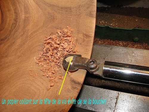

Creusage ce matin ,on voit des copeaux .......

  • Messages : 645
Super outil, artisanal, mais très efficace.

Re:tournage sur plusieurs axes 28 Mai 2009 17:42 #15762
Super tes outils Alain.
