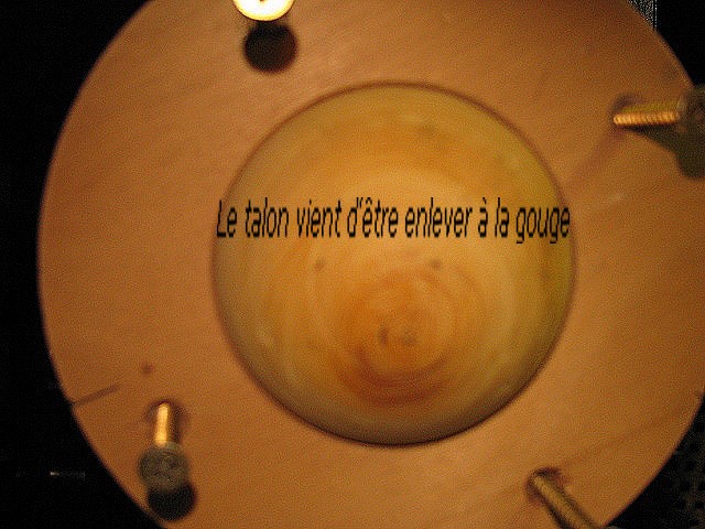

Bonsoir Lavérue , normalement il faut une matrice pour tenir l'oeuf ou la boule ;voilà comme je faisais avant de m'en faire une : je tourne une empreinte dans un bois queconque qui rentre assez juste et assez profond dans le bout fini , je colle du double face à l'intérieur, je place l'oeuf dans cette empreinte , le côté qui était donc dans le mandrin se trouve vers la poupée fixe que je rapproche et serre légèrement , et je termine l'oeuf en allant le plus près possible de la contre pointe sans couper le bout, pense à baisser la vitesse , tu termines au ponçage pour enlever le tout petit tenon restant;) ; certainement d'autres amis tourneurs vont donner d'autres astuces , du moins je l'espère :silly: @lain

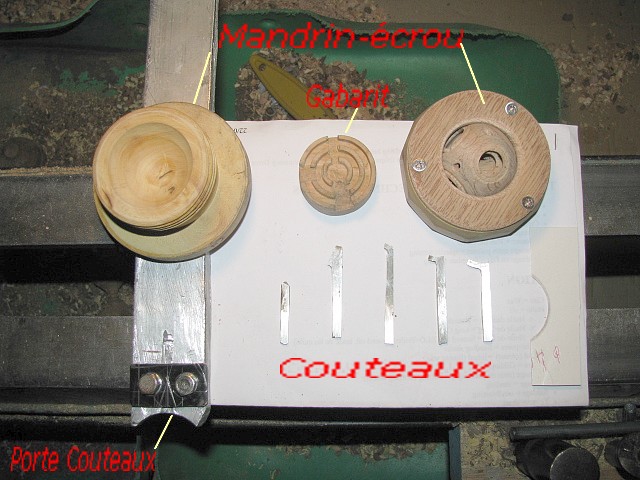

Re:finition 30 Jui 2009 19:26 #17270
;) , merci d'avoir esayer et surtout répondu.....
La pièce jointe Copie_de_Plan_pour__usiner_une_mini_boule__de__40_mm_014.jpg est absente ou indisponible
J' t'ai mis une matrice avec la face avant retenant la boule fjxée par 4 vis et l'autre matrice avec un écrou , ce qui est plus prtique;)

Re:finition 30 Jui 2009 21:39 #17276
  • laverrue
  • Portrait de laverrue
merci alain
je vais essayer
