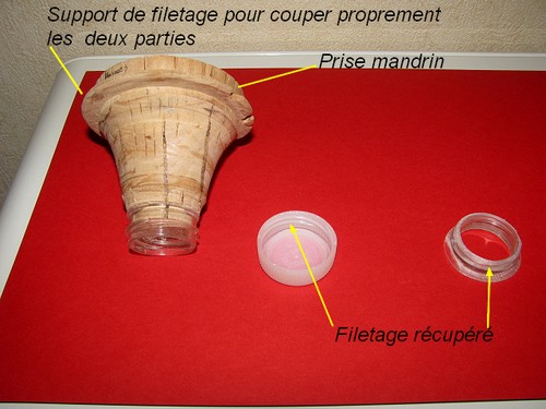

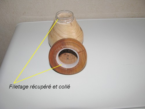

Je découpe donc le goulot d'une bouteille en plastique environ quatre mm en dessous ; je tourne le bas du champi que je creuse et je finis par faire une collerette au diamètre INTÉRIEUR du filetage récupéré que je colle à la super glu et arase une fois collé ( ceci est le filetage mâle ). je visse le bouchon récupéré sur le mandrin en bois et j'enlève le fond ; donc il reste un filetage ( femelle ) je tourne la tête du champi que je creuse aussi . Le fond est arrondi comme l'extérieur, je fais une collerette au diamètre EXT et profondeur du filetage femelle restant que je colle aussi à la super glu , il ne reste plus qu'à percer la tête de quatre ou plus , trous de 2mm . j'espère avoir été assez clair;On peut faire avec des filetages bien plus grands récupérés sur d'autres bidons ou autres , amitiés @lain

alain une question bete
comment tu tiens la tete pour faire le trou du filetage ou alors tu fais le trous en premier et tu finis l'arrondi apres
je sais ca peut paraitre bete mais quand on débute on ne connait pas les astuces
tu m'avait donné le tuyau pour les oeufs ca va pas de probleme je suis rodé j'ai du en faire environ 40 des pleins et des en deux parties

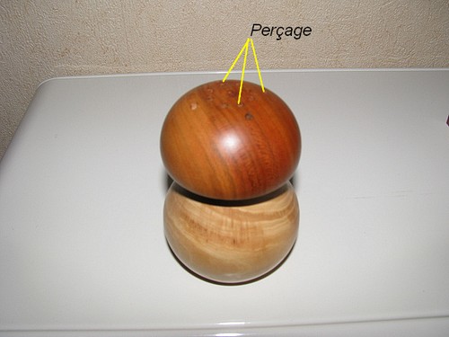

Pour répondre à Laverue, pour faire les trous , lorsque les filetages sont collés , avant de couper le pied (qui est creusé ainsi que la tête , je visse le chapeau , avec un crayon en appui sur le porte outil , je trace deux cercles , le replace le porte outil en face et trace à vue d'oeil deux perpendiculaires , cela me fait huit trous , c'est suffisant ... et je perce sur une petite colonne en tenant le bouchon à la main , car il n'a pas beaucoup d'épaisseur ..;)
Re:astuce pour filetage rapide 25 Juil 2009 18:56 #18350
  • laverrue
  • Portrait de laverrue
non c'est pas les trous au sort le sel c'est pour la finition de la tete
tu creuse avant et tu finis la l'arondie de la tete apres je pense ???
Re:astuce pour filetage rapide 25 Juil 2009 21:13 #18352
Exact , tu creuses la tête et le corps , tu colles les filetages , tu visses la tête sur le corps et tu fait la forme de la tête du cèpe ou autre ...en t'aidant de la contre pointe pour éviter de décoller le filetage.....;)
