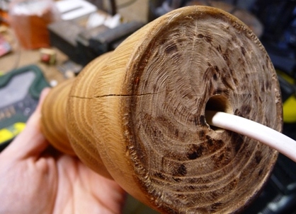

Voila je suis débutant et je m'exerce un peu pour maitriser tout ça et j'ai fait un petit pied de lampe tout simple en robinier (je pense). JE l'ai tourné sans problème, je lui ait passé une couche de vernis incolore qui me rester d'un meuble et puis je l'ai percer pour passer le fil. Je l'ai laissé dans mon atelier pendant une semaine température environ 12° et ce WE j'ai vu qu'il avait fendu. Le robinier est couper depuis une vingtaine d'année.
J'aimerais savoir d'où ça peut venir
Merci à vous !

oubli photo

Eh oui Pierre ton morceau de bois tu l'as tourner en plein coeur
et généralement le coeur ça travail :laugh: même après 20 ans:(

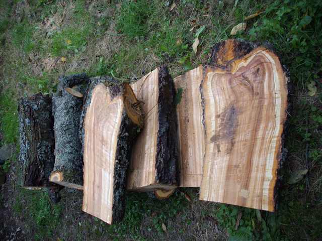

Essaye de prendre des morceaux dans du bois refendu(voir photo)
la tu eviteras le coeur.:P

Bonjour Raymond
pour moi d'aprés la photo de l'écorce (que l'on voit pas très bien) du bois refendu ce n'est pas du robinier
ou alors tu es tombé sur un bois trés veiné et c'est temps mieux car il est très jolie
