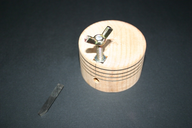

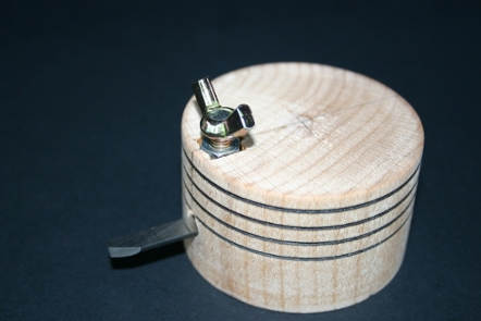

voilà une petite idée pour faciliter la tenue des outils du racloir lors de la présentation face à la meule.
- 1 un disque en bois dur (hêtre)
- un écrou à coller dans son logement (percé puis adapté au ciseau à bois)
- un vis coupée et collée dans un écrou papillon
Les collages sont réalisés à la super glue. Les rainures offrent une meilleure tenue du support dans la main.
Il est possible de réaliser des logements de plusieurs diamètres sur le même support.
Je peux aussi l'utiliser pour les anneaux du termite par exemple.
Bonne soirée

tentative pour joindre une image

voici une 2 ème photo pour améliorer la compréhension.
on y voit :
- l'outil sorti de son logement
- la vis de serrage
- l'écrou collé dans le support
