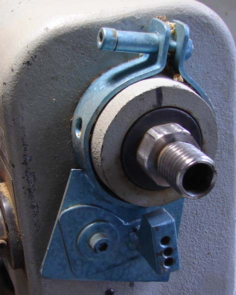

Ta question amene beaucoup de réponses
pour faire des reperes en vue d'incrustations - sur une coupe manta déterminer les pointes sans démonter la piece - des percages -des rainures- J'ai idée que Roger l'utilise beaucoup !!

Bonsoir amis tourneurs
voici le résultat d'une aprés midi passé chez mon ami Tourneur amateur comme moi.
voici donc l'explication en image du diviseur pour Gégé et Pat56 si cela l'interresse j'ai plusieurs photos à sa disposition me confirmer par mail.
j'ai aussi la même chose pour le Jet 3520B

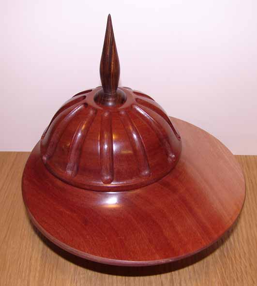

Re:Diviseur 13 Aoû 2010 21:32 #29485
Pour Roland et les autres
oui depuis que j'ai fais mon bras articulé j'utilse le diviseur pour faire de l'ornemental
peut mieux faire mais je cherche encore la meilleur méthode pour agrandir les rainures.
Re:Diviseur 14 Aoû 2010 13:01 #29520
Roger pour agrandir les rainures,rien de plus simple tu prend
une fraise avec un diamètre plus grand.
Bonjour.
Cela ressemble à de l'excentrique, non ?
Je ne comprends pas comment se met en oeuvre ce système ?
Y aurait-il un lien qui expliquerait ce principe du diviseur ?
Merci beaucoup et bon week-end.
Roland.
Re:Diviseur 14 Aoû 2010 22:20 #29531
Bonsoir Raymond
oui cela je l'ai essayé mais sa ne me conviens pas car je ne souhaite pas faire une rainure plus profonde 4mm maxi pas donc je pense que je vais faire une indexation en gardant la même faise pour donner de la largueur sans profondeur.
