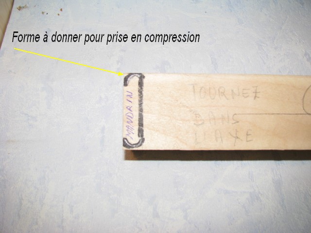

François , bonjour , quand tu réalises ton empreinte soit en extension soit en serrage , fais tu toucher ton bois sur le fond des mors ou sur la portée extérieure de ces derniers ?

Bonsoir Alain,
Quand je réalise mon empreinte,je m'arrange
pour faire toucher mon bois sur la portée exterieur,
jamais sur le fond des mors ,car je serais en talonnage.
je m'éxplique,si la hauteur de mes mors fait 12mm,je ferais
mon empreinte de 10 ou 11mm pas plus.

François c'est bien ce qu'un tourneur pro nous avez conseillait à la MdT lors d'une jpurnée porte ouverte , j'ai toujours fait ainsi , mais curieux , j'aimerais que l'on m'explique le pourquoi ? :blush:
Re:Conseils 27 Déc 2010 10:58 #35469
Alain,
Le pourquoi ,c'est facile,si ton empreinte
est trop longue ,elle va talonner et ta pièce
ne sera pas centrée et en plus elle va bouger beaucoup
plus facilement lors de l'attaque avec ton outil,
que si elle est plus couurte elle sera bien plaquée
contre ton mandrin et serrera davantage ,ta pièce sera bien
bloquée,tu peux faire un essai,tu verras de suite.
Re:Conseils 27 Déc 2010 14:03 #35474
Bonjour et merci François pour tes explications .
Lorsque je veux faire un peu de désaxé , je fais cette empreinte pour mors en queue d'aronde , n'enlèvant rien à la sécurité ..
Re:Conseils 27 Déc 2010 22:41 #35501
Oui Alain,tu as raison c'est très bien continue.
