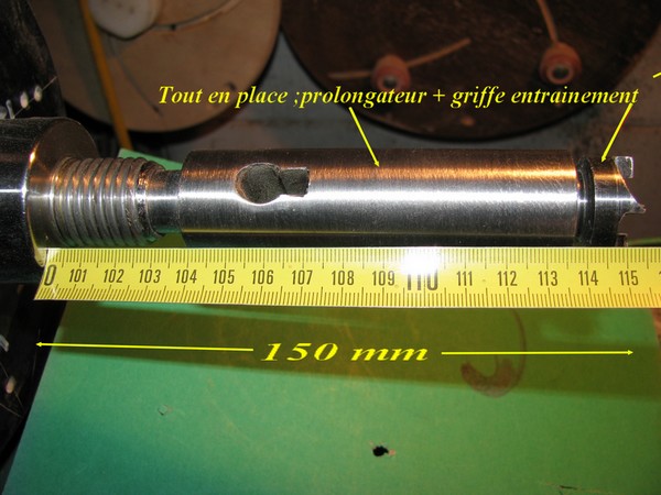

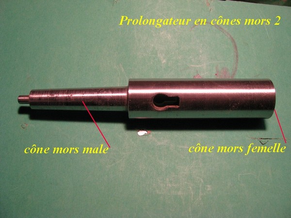

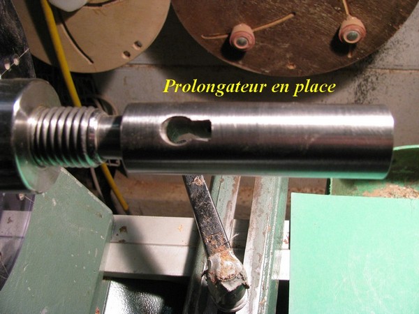

Pour ne pas être gêner avec le mandrin , j'ai fait tourner un prolongateur avec cône mors2 que je place dans l'axe de ma poupée fixe ; ce prolongateur est lui aussi percé en cône mors2 qui reçoit ma pointe d'entraînement , c'est super car tu économises du bois , surtout le buis ... ;)

Comme promis , le prolongateur . Dans certains anciens atelier de rectification , ils ne se servent plus de cet appareil ! donc allez y faire un tour ;)

ok pas mal
et on peut en acheter
ca dégage bien mais on est obligé de tourner entre pointes

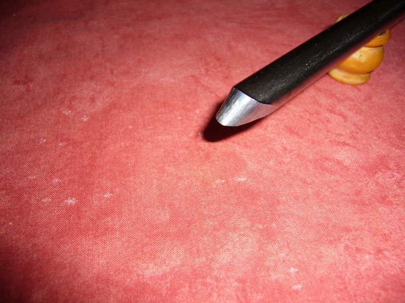

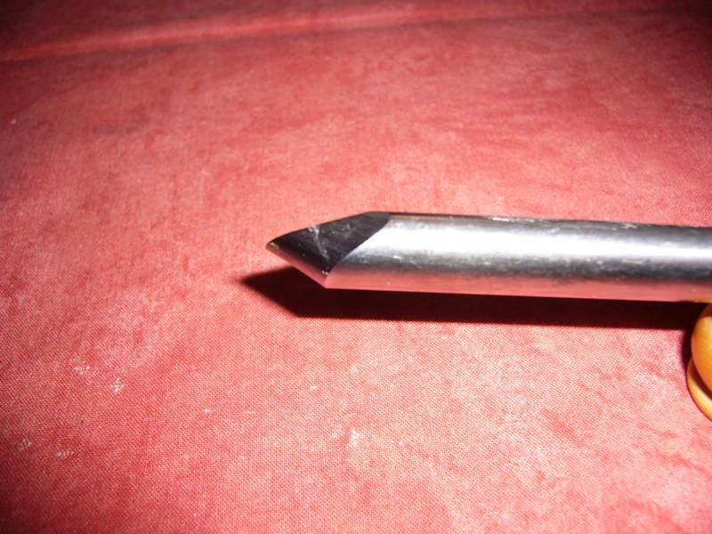

Bonsoir Selma,
Voici 2 photos d'une gouge affûtée en ongle
sur l'affûteuse tormeck.

Alain,je ne comprends pas bien l'utilité de
ton prolongateur.

François ton affûtage est parfait
mais tu ne fais pas de contre dépouille ?
