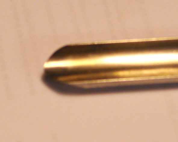

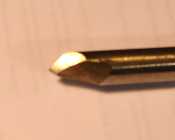

Roger,qu'appelles tu contre dépouille?

Re:tournage d'une boule 07 Jan 2011 11:17 #35979
fm29 écrit:
Voila la photo d'une gouge avec contre dépouille.
les photos sont pas bonnes mais on comprends quand même je pense.
vue de coté
vue de dessus
Re:tournage d'une boule 07 Jan 2011 13:26 #35987
Ok Roger,moi j'apelais ça double biseau.
Peus tu me dire quelle est l'avantage de
la contre dépouille,ça à l'air interressant.
Re:tournage d'une boule 07 Jan 2011 14:07 #35992
J'ai appris à travailler avec cet affûtage chez Jean fraçois Escoulen.
cela permet d'aller en profndeur dans des tournages excentriques pour faire des gorges très étroites.
chez Jean françois la dépouille n'est que de 3 mm mais moi je mets 5 à 6 mm car c'est déjà pas facile d'éviter le plantage sur une telles surface d'appuis (ou dépouille).
toutes mes gouges sont affûtés comme cela et avec plus ou moins de bonheur j'évite les accros. mais il faut sans cesse s'entrainer et ne plus revenir à l'affûtage habituel que l'on connait bien.
Re:tournage d'une boule 07 Jan 2011 14:50 #35995
Oui ,j'avais également appris cette affûtage chez
Jean François mais il était très difficile à maitriser,
du fait de son très petit double biseau alors j'ai
abondonné,peut être qu'avec ta solution ça devrait être
possible,il faudra que j'essaie,Merci Roger.
