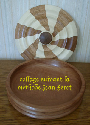

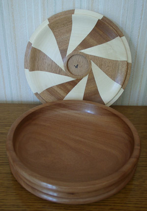

Re:collage 10 Jan 2011 13:58 #36151
Bonjour Eric
en ce qui me concerne jamais je ne dégraisse une surface en bois (quel qu'il soit)
fraichement usiné je ponce et je colle immédiatement et sous presse mais je fait vraiment attention à la température ambiante (voir ce qui est préconisé sur le pot de colle).
Mais j'apprends qu'il y a plusieurs école et attendons les réponses des tourneurs plus spécialiste dans les collages.
couvercle coller en coupe à 45 ° sur une épaisseur de 22 mm (au plus épais) avec sycomore et Kotibé suivant la méthode de Jean Feret
le recto
et le verso
