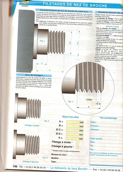

D'origine mécanique je me lance depuis peu sur la menuiserie tout type.
D'ailleur je viens de me doter d'un tour a bois idéal power 550w.
Le test de tournage est Ok mais je me pose la question sur l'éventuel mise en place d'un mandrin.
Qui peu me renseigner sur la chose d'autant que le nez de mandrin est un filetage anglais.
pour l'instant je me forme sur la façon d'utiliser au mieux la machine, après on verra si je suis doué.

Bonjour Patoche,
Bienvenu sur le forum de couleurs bois.
Pour ton tour ,il faut connaitre son filetage
et commander un mandrin d'après celui la,si tu
ne trouve pas le filetage de ton tour,il existe
des bague sans filetage à faire tourner par un
tourneur sur métaux .
Voir page 195 à 197 du catalogue bordet.
www.bordet.fr

Bonjour FM29,
merci pour tes renseignements.
J'ai analysé la situation, j'attend la confirmation de ce que j'ai noté, à savoir que le nez de broche a un diametre de 24,50mm et qu'il y a 10 filets au pouce.
donc je pense à un filetage anglais style whitworth de 1" 10 TPI.
Je prendrais position aussitot que j'aurai les éléments.
ensuite je chercherai la piece qui pourrait se loger sur ce nez de broche.
A bientot de vous relire.

Patoche,voici un document qui pourra t'aider.

Salut FM29
Je suis revenu.
merci, Le document est super et je vais l'utiliser.
pour l'instant j'ai d'autres chats à fouetter, malgres que j'aime les animaux.
Je te tiendrais au courant de l'évolution.
Cela pourrais peut etre rendre service à d'autres faiseurs de copeaux.
