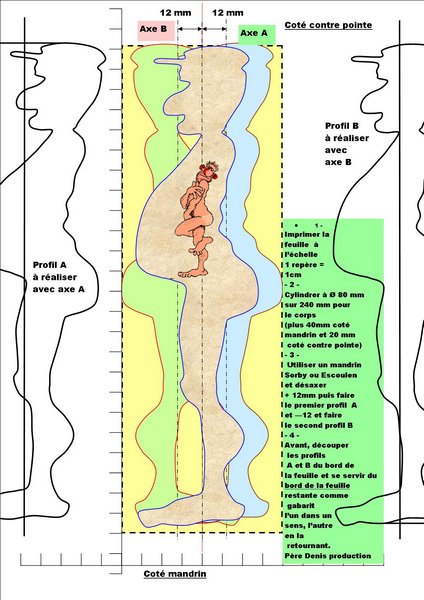

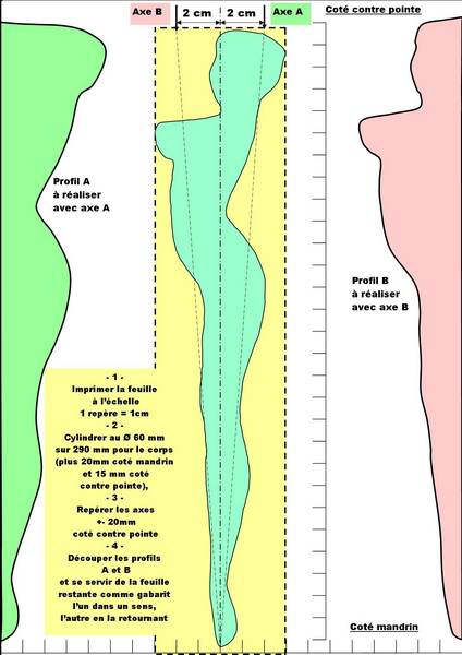

Bonjour Jean Luc,
Si cela peut t'aider voici des profils que j'ai réalisés , une de pin up et une de papy
N'hésites pas à poser des questions , si je peux t'apporter des réponses ça sera avec plaisir
Bien cordialement

Et celle du papy à la casquette

Bon la photo va venir...

Le papy se fait attendre vu la taille du fichier ....c'est la casquette qui coince :silly:
