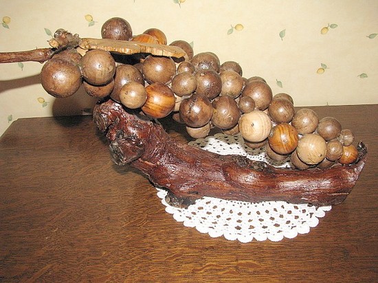

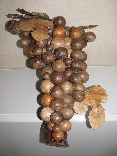

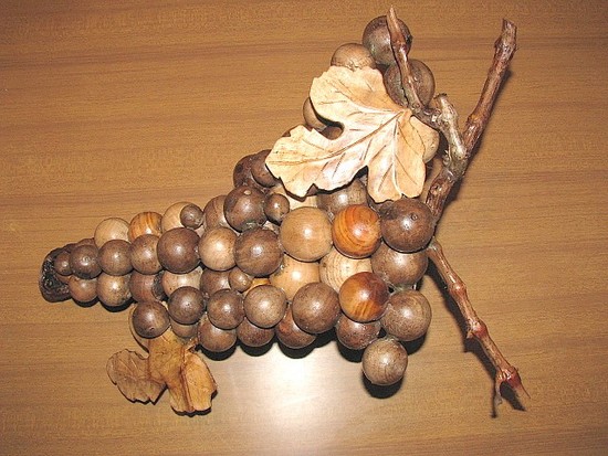

bonsoir,comment faites vous pour coller les grains de raisins,y a t il un support en dessous des grains?
ROBERT83
Re:grappe de raisins 13 Sep 2012 21:59 #64606
Pour mon raisin: je prends un tube de cuivre de 6mm de 25/30cm environ de long ; puis du fil électrique de récup que je coupe en brins d'environ 20cm pour le haut jusqu'à 5 cm environ pour le fond ,je percer le tube du diamètre du fil,je rougit ce tube et le plonger de suite dans de l'eau froide pour qu'il reste souple à fin de le travailler, j'en file les fils dans les trous et les soude à l'étain (très facile )
Il faut se représenter une brosse à démêler les cheveux,tu fais tes boules ,les perces mais en garder non percées complètement pour mettre en bout des fils,quelques points de colle à chaud; avant de mettre les boules faut donner une forme à ton"ossature" pour avoir une jolie grappe,tu peux faire des grains plus ou moins gros même de forme ovale . En suite tu travailles les fils supports de grains à ton goût. ;)

Re:grappe de raisins 14 Sep 2012 09:49 #64624
bonjour à tous, Thom pour les feuilles du tilleul,elles sont travaillées dessus/dessous ,posées et collées sur les grains .j'ai pris le modèle avec de vraies feuilles ...Pour les grains un peu de tout bois,des chutes ;)
