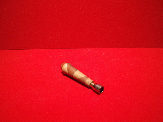

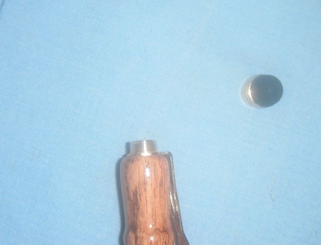

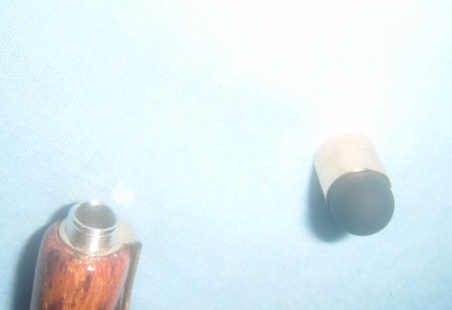

Re:un peu d'aide 06 Fév 2014 10:04 #89885
  • Franky28
  • Portrait de Franky28
  • Messages : 467
Re bonjour.
Voici deux photos, avec la bague.
Frank

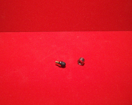

Re:un peu d'aide 06 Fév 2014 10:05 #89886
  • Franky28
  • Messages : 467
Frank
