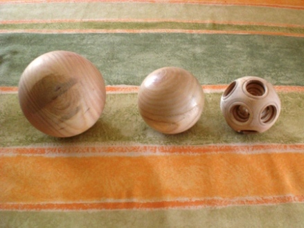

Juste une question de sphéreuse. J'utilise la sphéreuse de Phil, elle est super pratique par conte j'ai un défaut quasiment invisible à l'oeil mais qui me pose de sérieux problèmes
lorsque j'essaye de faire des boules de cantons (mes premières et plein de ratées).
J'ai déjà rectifié quelques erreurs de ma part, mais les boules restent très légèrement ovales.
Quelqu'un aurait-il déjà eu ce soucis (je sais que certains ont la même spéreuse).
Je pense qu'il s'agit plutôt d'un problème avec l'outil de coupe qui est ovale ??.
Le décalage est très exactement de 1mm, soit pour une boule de 82mm, j'ai sur les axes 81mm.
Cela explique en partie mes boules ratées. Le décalage est toujours le même quelque soit le diamètre de la boule.
Voici une photo:
Avez-vous une idée ???
Euh, la boule est ratée là aussi le coeur a explosé... :blush: :silly: :(

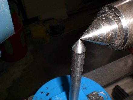

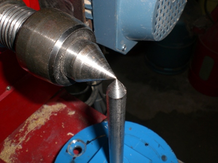

Vérification faites, tout semble très bien aligné.
Il me reste à voir sur la longueur du banc car ici les vérifications ont été faites au plus près.
A voir comment faire sur la longueur, la sphéreuse permet de faire des boules au moins de 250mm de diamètre. Je dois par conséquent faire un montage pour voir entre pointes sur cette longueur. Je pense que le problème vient de là.
Voici quelques photos:
entre pointe mobile et sphereuse
Entre sphereuse et pointe fixe:
Phil je t'envoie un mail avec des photos.

Voilà la chose: diametre 84mm et ronde au pied à coulisse au 50ieme....:
Ben zut elle passe pas, elle roule trop ????. Troisième essai
J'vais pouvoir reprendre mes boules de canton.
