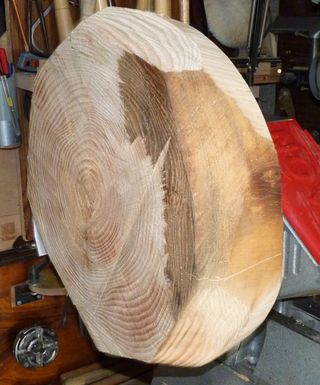

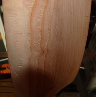

Je viens de faire deux plats pour une amie qui a fait couper ces Douglas
Beau bois, mais très fendit , dur à tourner ( multitude de zones dur et tendre du au cerne du bois) , et pour la finition beaucoup de ponçage surtout en bois de fil comme j'étais, sève sur les outils très collante , très bonne odeur, affûtage très fréquent
Perso.je ne pense pas que j'en retournerai , quoique le jeu en vaut la chandelle pour le contraste des couleurs obtenues dans les tons orange, blanc à rose

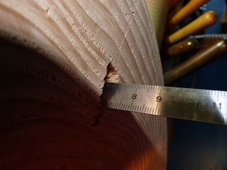

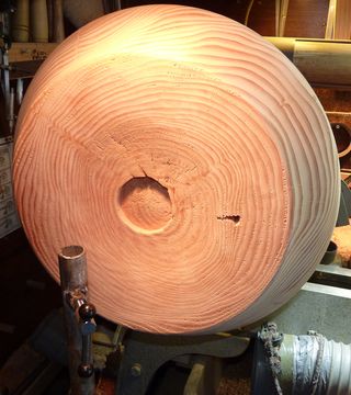

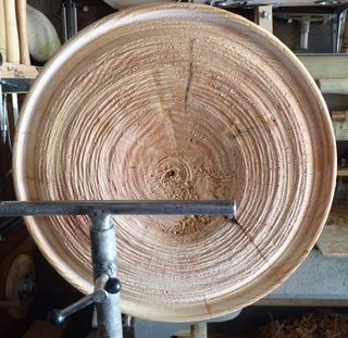

Tournage d'un plat en frontal de 55 cm par 10 cm , pris dans la purge du bûcheron coté souche , ce qui explique les arrachements de fibre sur une très grande profondeur ( jusqu'à 10 cm à un endroit)
A mon avis c'est pas un bois que je reprendrai sur le tour, et comme dit Zona , voir les charpentes

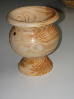

Un aperçu du douglas finition polyuréthane bi couche

Gégé, superbe tes réalisations.

Ce douglas a une belle couleur , malgré qu'il se fissure rien qu'à le regarder ...
Se fissure t il car il n'est pas sec ???

Re:le douglas 19 Jui 2014 08:27 #98749
Oui c'est du bois vert coupe il y a un mois , et une grosse pièce , avec le bois qui a bien souffert de l'abattage, ce qui explique bien des choses
