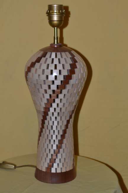

Bonjour Robert, ;)
Comme quoi au bout de 3 essais, voici la photo tant attendue... :P
Pour éviter la multiplication des posts, tu peux reprendre ton message et faire EDITER.
Le dernier message sera réouvert et pourra être modifié.
Sinon, superbe pied et quel travail!!! Y'a combien de pièces ??
Un vrai puzzle et je suis curieux de voir avec l'abat jour.

Bonjour Daniel et merci pour tes conseils
Alors il y a 648 pièces Je posterai a photo avec l'abat jour lorsque j'aurait trouvé un modèle qui convient à cette lampe

Ah oui quand meme!
Elle est tres belle!
648 pieces!
Re:pied de lampe 15 Juil 2014 18:50 #100410
Tres tres belle lampe.
Il faut prendre son temps pour l'abat-jour.
Perso je n'hesite pas a aller avec mon pied tourné chez le vendeur. Et la au moins je peux essayer plusieurs sortes pour etre sure de faire le bon choix.

Très joli travail de patiente.
Bravo Robert.

Joli collage de patience !
Re:pied de lampe 15 Juil 2014 21:46 #100424
Joli travail Robert ,c'est beau.

bravo, le collage est magnifique, ainsi que le tournage

Bonsoir Robert
très beau travail de collage et surtout quelle patience.
quelle est la hauteur ?

Super collage de patience.

Super travail, Bravo.
Les couronnes ont toutes le même angle de coupe, donc le même nombre d'éléments?
Quel type de colle utilisez-vous?
Dernière question, l'intérieur suit la courbe extérieure?

Superbe.

Reponse
angle de coupe 5,55degrés
le meme nombre d éléments :24
13m/m dépaisseur
longeur variable 10,11......
HAUTEUR fini 351
Diametre maxi 162
colle blanche rapide
l interieur suit a peu prés lextérieur
jour entre bois variable

J'attends l'abat-jour, toujours pas trouvé ?

pas encore mais il sera beige ou blanc

Travaille d'art !!! Bravo c'est du lourd!!!
