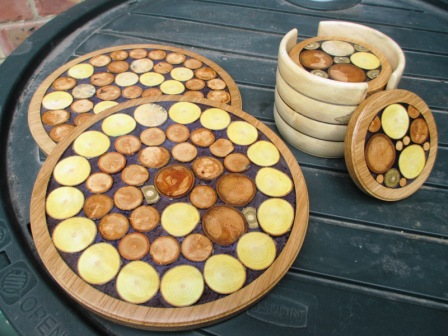

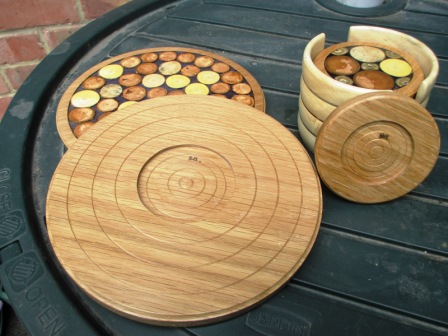

Sous-verre et sous-plat 18 Juil 2014 15:36 #100518
  • alain48
  • Portrait de alain48
  • Messages : 792
En chêne et résine teintée
Alain
Re:Sous-verre et sous-plat 18 Juil 2014 15:46 #100520
Original, ce sont des rondelles de bois et tu as coulé de la résine?

Bonsoir Nath
Tu prépares un plateau de plus ou moins 200mm de diamètre sur 15 ou 20mm d'épaisseur avec une prise en extension ici c'est du chêne mais tu peux faire un collage,tu creuse le plateau environ 5mm ou plus mais tu le termine a l'extérieure en queue d'aronde comme pour la prise en extension du plateau, tu scie des rondelles de bois que tu colle sur le plateau à la colle blanche puis tu coule la résine entre les rondelles tu laisse bien sécher puis tu remonte le plateau sur le tour pour égaliser et faire les finitions.
Voilà y a plus qu'a.
Alain

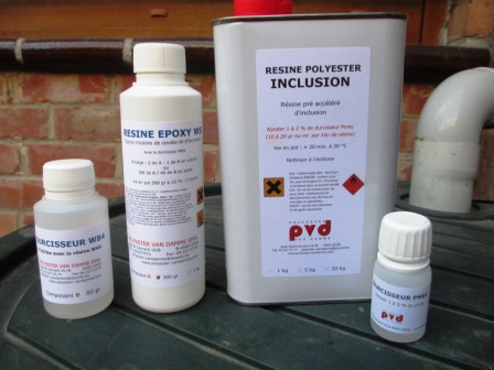

Voilà les résines que j'ai utilisé, celle de gauche est plus facile à travailler mais est plus chère que celle de droite, mais pour moi se sont des essais car c'est la première fois que j'en fais.
Alain
