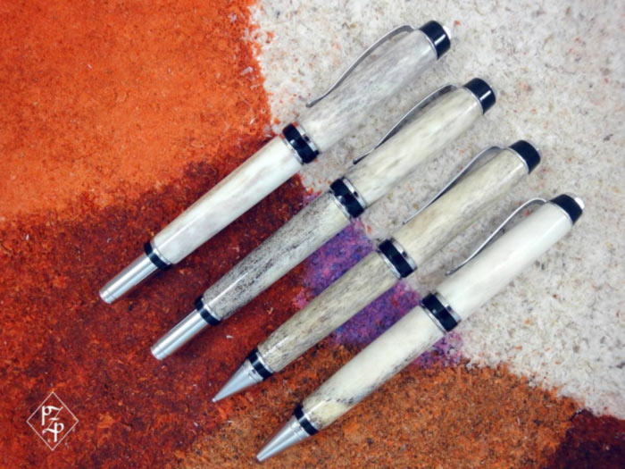

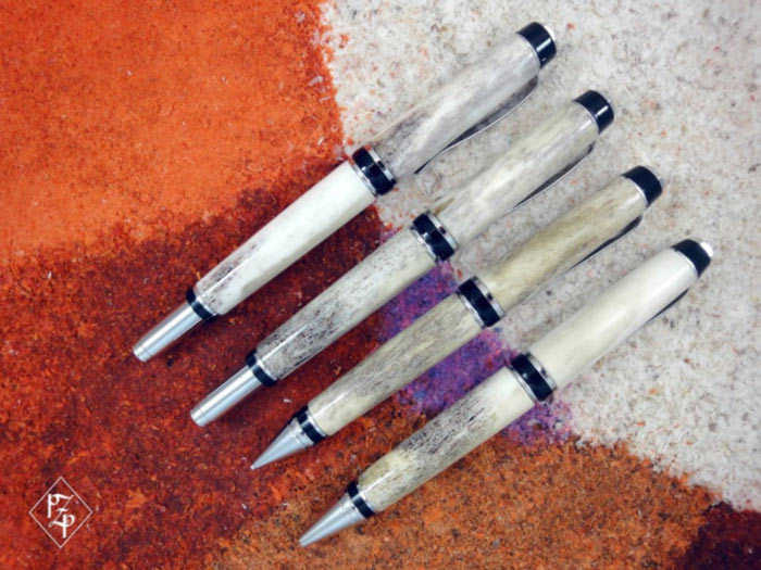

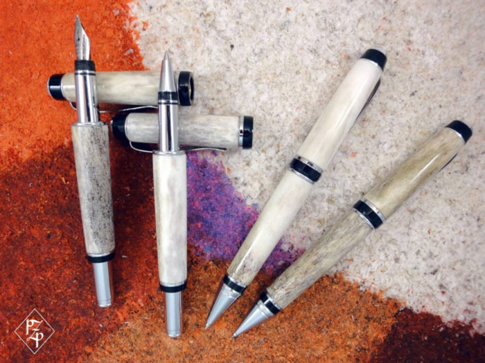

Une commande du modèle Cigar, stylo critérium roller et plume.
Le bois de cerf est comme l'os il désaffûte beaucoup. Un très bon affûtage est neccessaire surtout dans la partie spongieuse du bois. Selon la finition choisie on peut stabiliser à la cyano pour limiter les accidents.
Pour une finition vieillie comme sur la photo pas de cyano pendant le tournage donc prudence.
Pour vieillir le bois de cerf utiliser du permanganate de potassium (pharmacie) en plusieurs applications.
Finition multicouches cyano.
Tournage à la plane pour 90% du travail, donc beaucoup de patience ;)
