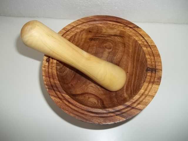

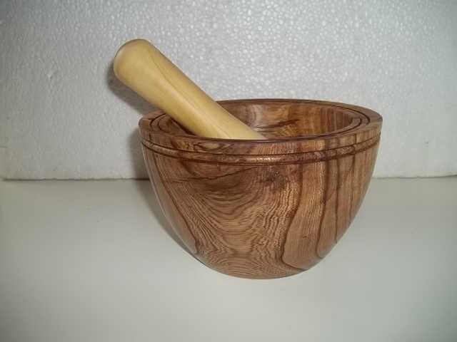

Bonsoir tout le monde,
je vous présente le travail du début de semaine,
un mortier en Orme,Diam:165 mm,Haut:100 mm,Profd:75 mm.
Pilon en Buis

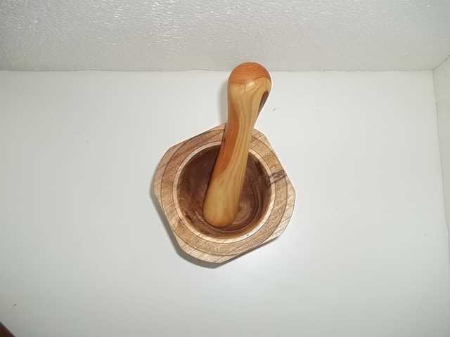

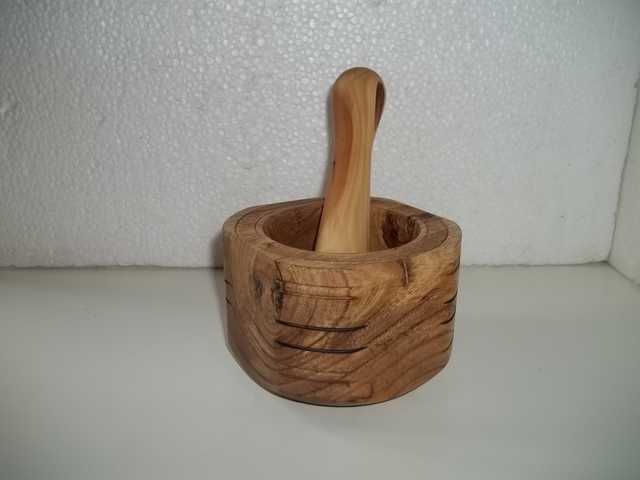

un plus petit en Orme aussi,un peu carréDiam:119 mm,Haut:78 mm,Profd:60 mm
Pilon en bois d'arbre.

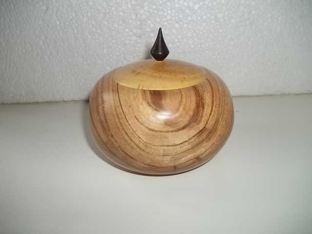

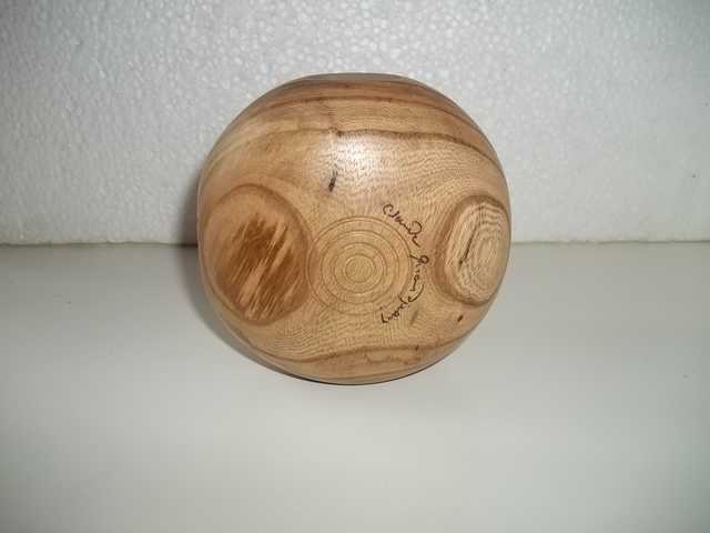

Et une boîte en Orme cette fois pour changer,
Diam:110 mm,Haut:70 mm,Profd:60 mm,
Couvercle en Buis,bouton en palissandre.

La forme du petit mortier me plait bien.

belles réalisations la boîte est ma préfèrée

mais ce sont des réalisations en tournage ou en sculpture ? faire des cylindres en sculpture n'est pas facile.

la boite me plait bien aussi.

Le premier mortier et la boite ont ma préférence , le bois du mortier est superbe
Quel type de finition appliques tu sur les mortiers ?

Pour JJ,tout est fait sur le tour la texture et le brûlage,ça secoue un peu vu qu'il y a des faces plates.

Huile de lin et térébenthine,deux couche a 50/50,
deux a 75/25 Lin/Té et une dernière huile de lin pure.
